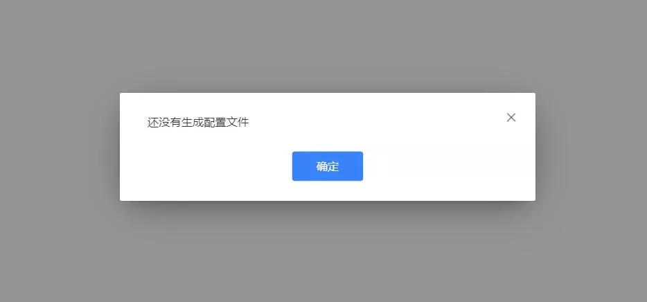

用宝塔面板安装,配置了网站和数据库,一开始出现权限问题,后来根据网上的介绍,在MySql配置文件中增加了,
log_bin_trust_function_creators =1;
运行数据库初始化都正确,但最后一步提示没有生成配置文件。

黄伟杰#10
您好,我也是出现同样的问题。
已经在用root用户在数据执行完SET GLOBAL log_bin_trust_function_creators = 1;
但还是一样配置完数据库信息后提示: 还没有生产配置文件。
2024-05-22 14:15:47 黄伟杰 回帖
