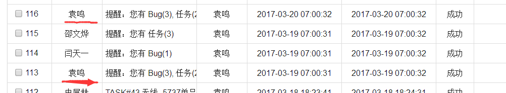

在异步下管理员收不到邮件提醒。然后 邮件记录里显示成功的
在非异步的情况下 是可以正常收到邮件的
除了管理员之外的用户 也是没有问题的

邮件记录是禅道后台-发信-邮件列表 中的记录吗?能截图看一下吗?
2017-03-20 09:47:51 石洋洋 回帖
袁鸣板凳
图片中的这个帐号还是创始人。
不使用异步创始人是可以收到邮件的。。。
异步下 创始人不管换什么邮箱显示都是成功的。我发送的邮箱的已发送里面也找不到这条发送记录。

源码里 暂时没有找到根源。。
