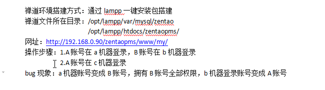

杨先环#5
你好,问题步骤总结如下
2017-10-18 16:59:18 杨先环 回帖

Jins_#7
我这边也是9.5的版本,经常出现这个问题,怎么回事啊?
和下面描述一模一样:
经常出现A账号在另一浏览器上登录,原本登录的浏览器网页上登录的账号会发生错乱,变成账号B ,并且拥有B的相应权限,同时B账号所在的登录界面账号会变成A的账号
偶现问题,没有必现办法,但出问题时很严重,经常普通用户登陆会变成管理员账户,然后管理员变成了普通用户。
2017-10-19 11:36:05 Jins_ 最后编辑 2017-10-19 11:36:05 Jins_ 回帖
@Jins_: 除了上面的排查外是否有点击过别的帐号发过来的 带有 sid=xxxx 的网址? sid 是用户标识 是不应该发送给别的人员的。
2017-10-19 13:16:32 石洋洋 回帖
Jins_#9回复#8
肯定没有点击过别的帐号发过来的 带有 sid=xxxx 的网址,就是我这边什么都不做,只是重新刷新一下,就变成其他人的账号了。
2017-10-19 15:13:03 Jins_ 回帖
出现这个现象的环境和操作步骤能具体描述一下吗?我们跟踪一下,只是这样说的话我们无法跟踪具体的问题。
2017-10-19 17:04:15 石洋洋 回帖
