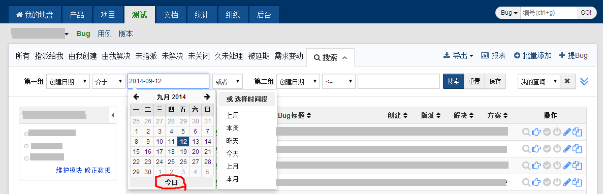

测试 -- BUG -- 搜索,搜索条件能直接选择本月或者本周,不要手动去选择大于小于搜索日期的吗?
如果 “介于” 选择 “今日“的日期时,搜索页面全白。。。

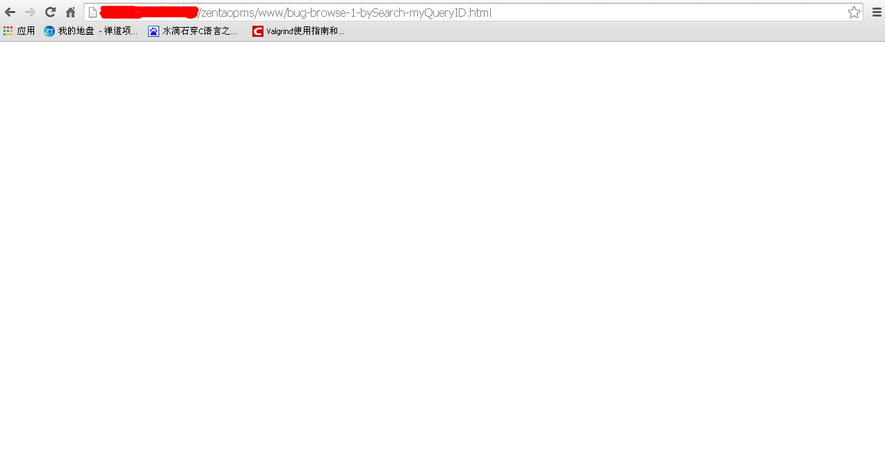

日期 如果右侧要选择 今日 本周本月等 中间必须选择 介于,日期选择 不能使用 = ,可以用 < <= 等。你说的页面全白能截图一下吗?是整个浏览器全部白屏吗?是的话找一下日志 zentao/tmp/log/php开头的今天的文件。

你说的那个文件打开什么也没有呀? 截图给你看弄成全白的步骤。。
直接点“今日”选择今天的日期,然后搜索,就是整个浏览器全白。 附件2那种

1、选择日期的时候 为什么不选择右侧的时间段中的 今天?日期中的今日是表示跳转到今天的日期不是时间段。
2、使用创建日期搜索 为什么要修改 第一组和第二组中间的 并且(改成 或者)? 或者表示符合 第一组和第二组条件中的一个即可,而第二组中是空白(表示全部),搜索结果肯定是全部数据。

1. 我就是想要搜索今天日期下创建的所有bug,那应该怎么搜索?
2. 如果只需要用前部分条件搜索,后面的不需要怎么办? 所以那个“并且”后面的东西都不知道要选择什么。。。

1、前面已经回答了 选择 右侧时间段中的 今日;
2、保留原先的 并且 后面不需要就留空,点击搜索就可以了。

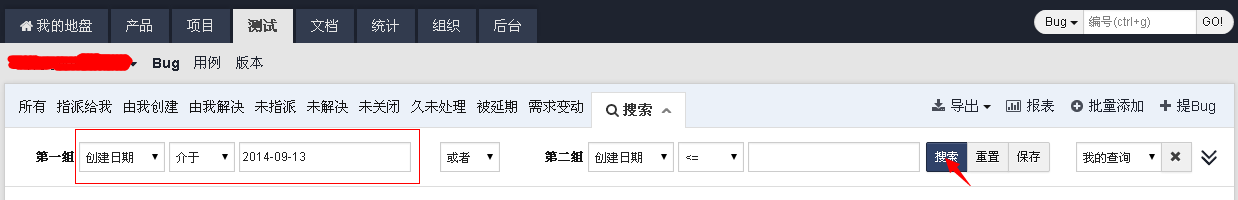

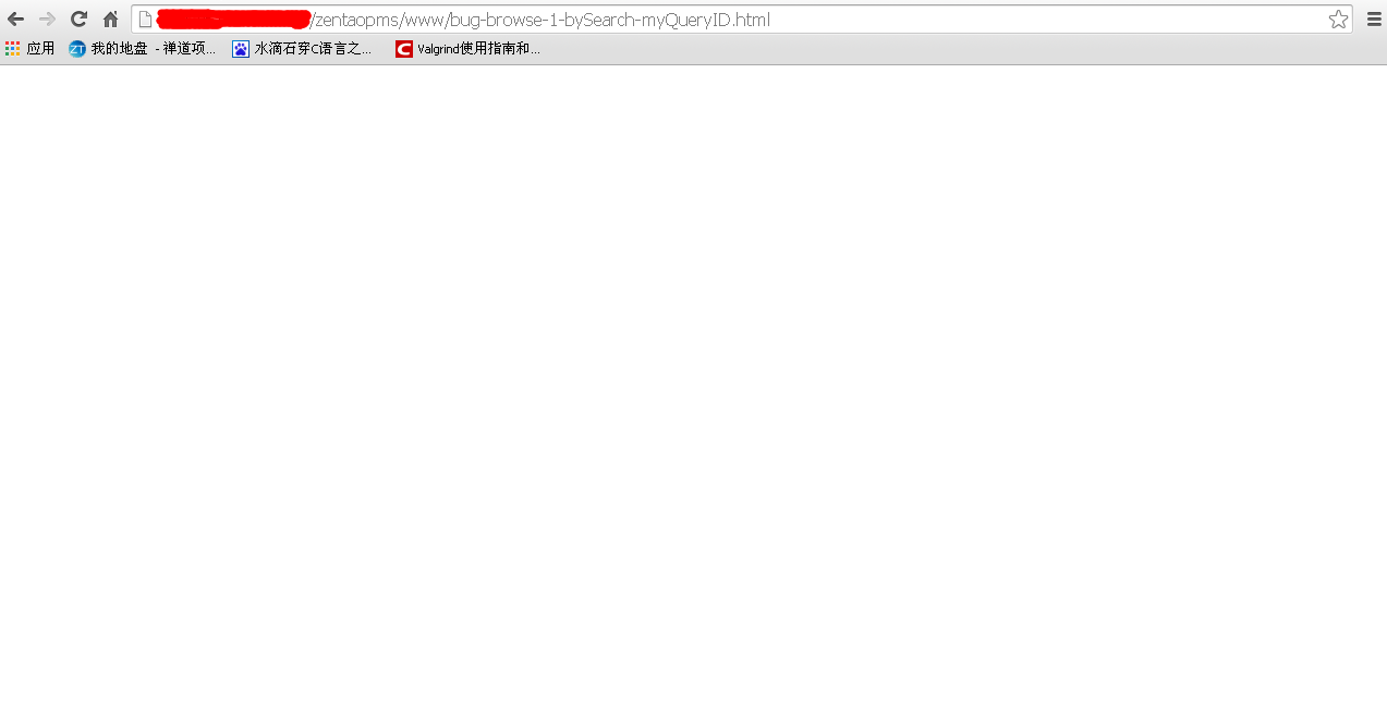

我也有这个问题,搜索的时候选择“介于”“今日”,点击搜索后页面全白

§ηlγιа99#9
“并且” 的意思不是要满足前后两个条件吗?? 后面留空根本搜不出来。 这个我已经试过很多次了。
另外,我只能前后 选择同样的条件,然后用并且,才搜索出我想要的结果。
2014-09-13 14:11:23 §ηlγιа99 回帖
操作符不能随便设置的。搜索字段如果是选择了日期,我们会自动将操作符改为>=,因为数据库里面存储的是datetime,有小时分秒的。所以只能用>=查询。介于操作是使用变量的。不能随便设置。
