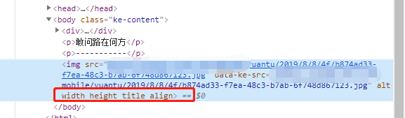

茫 / 忙#8
没有办法对大小进行调整,手动输入之后点击保存也不可以,手动输入点击保存后,会增加相关属性,但是没有赋值,因此大小不会改变,想知道原因是什么?是哪个参数没有设置吗?
