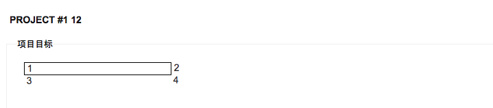

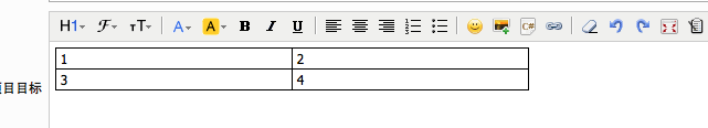

这几天做软件需求输入,从word复制表格到禅道里面有个很大的问题,如下:
 word里面做了个2x2的表格,粘贴到禅道中,代码是这样的:

在编辑时的显示效果:
但是编辑完成后,显示效果就变成了这样:
也就是表格的边框缺了一部分。
通过分析代码发现,word创建表格粘贴过来的时候,单元格的<td只有第一个加上了style="border:solid windowtext 1.0pt;"这个属性,后面的单元格即使不加这个属性,显示效果也全部有边框;在编辑时也是这个显示效果。但是编辑提交后,每个单元格必须全部加上style="border:solid windowtext 1.0pt;"属性才能正常绘制边框,否则就是空白。
因此,希望编辑和提交后显示的效果一致。最好还是禅道自己加上表格插入的功能。(禅道论坛里的这个富文本编辑器和禅道中使用的也不一样啊)

heyunxuan#3
天呐,编辑的时候插入代码和表格效果都相当漂亮,提交后格式全没了,只能再上传个截图上来。
