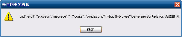

2013-09-06 15:40:28 石洋洋 回帖
4.1升级后出现同样的问题,使用的是IE 8,按提交还出现语法错误(见附件)

2013-09-09 08:43:09 石洋洋 回帖
在DEMO上测试没有重现该问题。在我们自己的系统可以正常创建bug页面,但按保存时先是出现2楼的附件图,按确定语法提示窗口后,BUG面页保存按键一直为“稍候”。按返回后,BUG列表可以看到刚才提交的BUG。兼容和非兼容模式都一样。用chrome也一样提示语法错误。

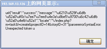

2013-09-09 08:55:34 tom 最后编辑 2013-09-09 08:55:34 tom 回帖
新建任务时也出现了错误提示,如附图,保存按键一直为“稍候”。

2013-09-09 09:48:16 tom 回帖
@gmetbj,你试试部署一套完全干净的禅道版本测试。现在返回的js前面有额外的输出,这个估计是咱们改动过代码,或者装过什么插件导致的。
