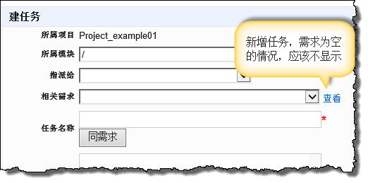

抽空升级到zentao5β1学习,有些个人建议就记录下。
1、新增任务,未关联需求的情况下,相关需求右侧【查看】链接打开的是【我的地盘】,如果选择了需求,再去掉选择,则不显示【需求】字样。

6个回复
经测试,没有需求的时候是不会显示“查看”,能否再确认一下重现步骤?

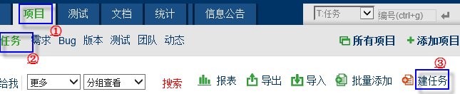

泥泥板凳
我是升级上来的,操作步骤如下,①选择【项目】, ②然后点击项目下的【任务】,③再点击【建任务】
新建任务

2013-09-05 11:09:50 泥泥 回帖
nijp2004:
相关需求为空出现“查看”的原因找到了:用ie7或者是ie的兼容模式。建议取消兼容模式或者换别的浏览器进行操作。
