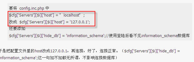

按网上的解决方法,如附件图片,查看了config.inc.php,并没有这种问题。

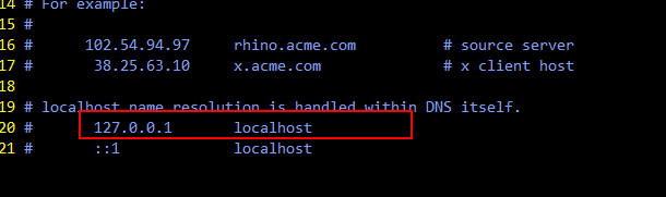

朱晓燕板凳
@shiyangyang
我去看你说的文件了,hosts中有,如图
另:我今天用heidisql就能打开数据库,但使用phpadmin还是不行,依然报这个错,很是郁闷啊……
2013-03-21 11:15:09 朱晓燕 回帖
