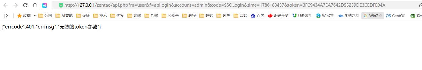

调用单点登录,返回401

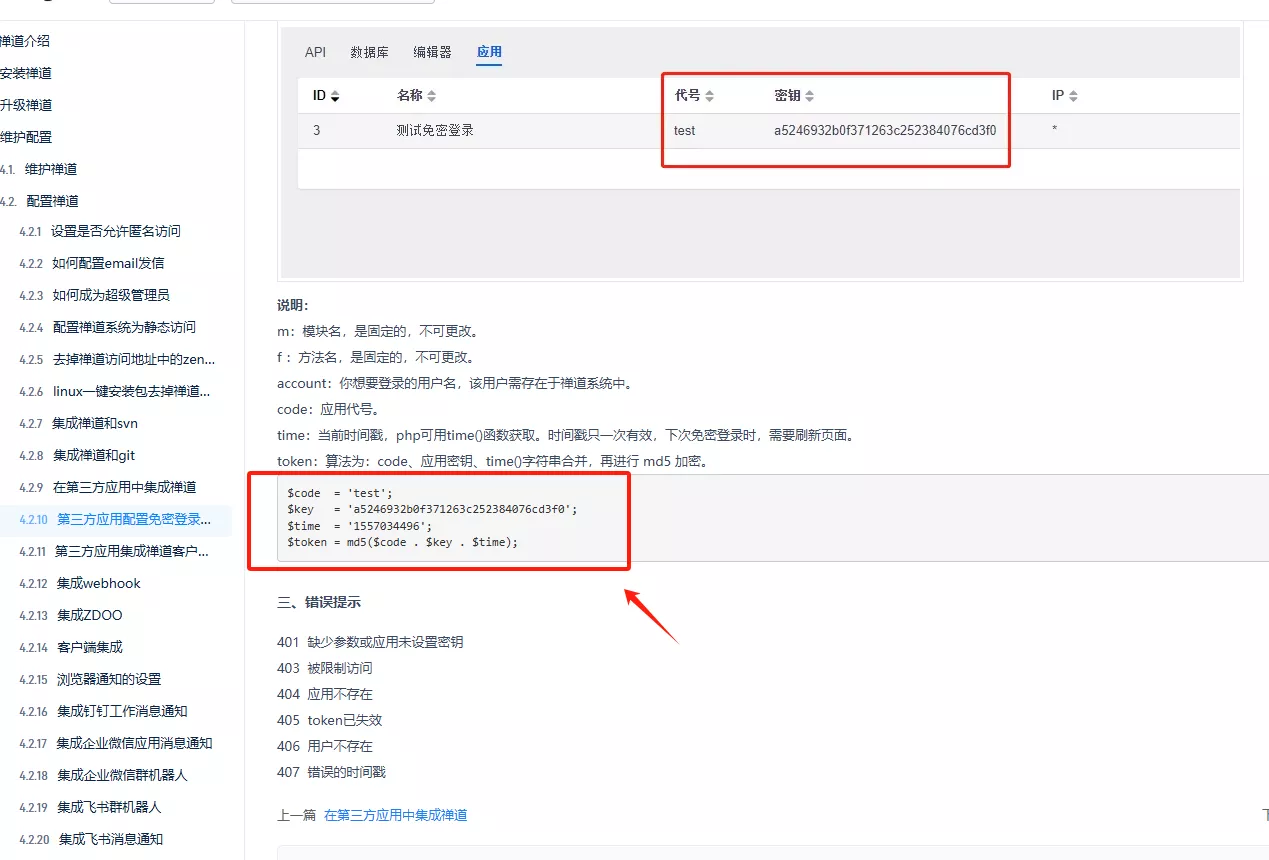

您好,咱们是在做第三方免密登录吗?看报错是token有误,可以参考这个文档里的标准方式获取token。
https://www.zentao.net/book/zentaopms/344.html?releaseID=26
另外如果禅道是windows一键安装包部署,需要将启动面板下方的apache验证勾选去掉。
