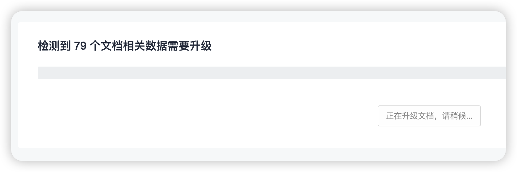

我从18.13升级到21.7.9卡住了

一直卡在这,有什么排查的地方吗?感谢🙏

您好,f12打开浏览器控制台看看有没有报错
另外进下禅道服务器打开debug,看到具体报错日志,可以把报错日志发出来看下
(1)ZenTao\app\zentao\config\my.php 或 /opt/zbox/app/zentao/config/my.php中debug的值改成true
(2)重新操作一下有问题的页面
(4)问题排查完成之后记得关闭debug,改为false
2026-07-20 08:27:32 禅道-王誉霖 回帖
禅道-王誉霖板凳
沟通得知,用户已解决问题,解决过程是F12确实发现了异常点。浏览器请求的是http://172.16.48.102:9410/js/zui3/editor/blocksuite/editor.umd.cjs?v=mm4h93yt 这个cjs接口,但是这个cjs的content-type响应类型是application/octet-stream,导致浏览器无法执行这段脚本
报错:Refused to execute script from 'http://172.16.48.102:9410/js/zui3/editor/blocksuite/editor.umd.cjs?v=mm4h93yt' because its MIME type ('application/octet-stream') is not executable, and strict MIME type checking is enabled.
解决办法:是因为nginx的mime.types文件application/javascript只配置了js文件,导致cjs不识别为javascript脚本从而响应类型不对,把application/javascript js;改成application/javascript js mjs cjs;就好了

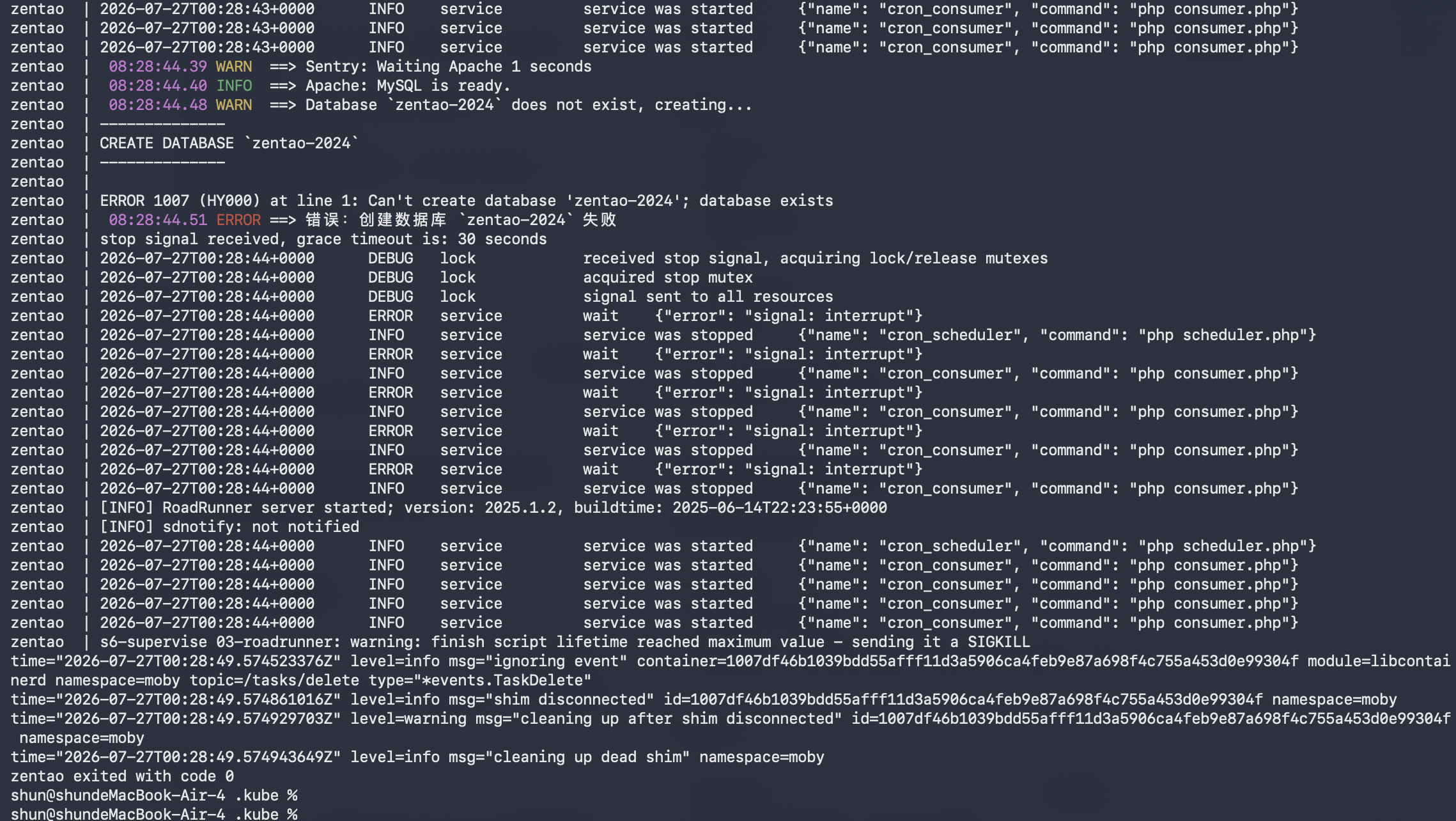

同18.13切换到27.1.9失败了 用的dind的方式安装在k8s的集群力 之前18.12升级18.13 启动脚步什么都正常的 18.13升级27.1.9 容器就异常重启了

您好,咱们可以参考源码覆盖方式进行升级:https://www.zentao.net/book/zentaopms/461.html
下载21.7.9的zip源码:https://www.zentao.net/download/pms21.7.9-86057.html
然后拷贝到容器内的代码目录,然后访问页面进行升级。
