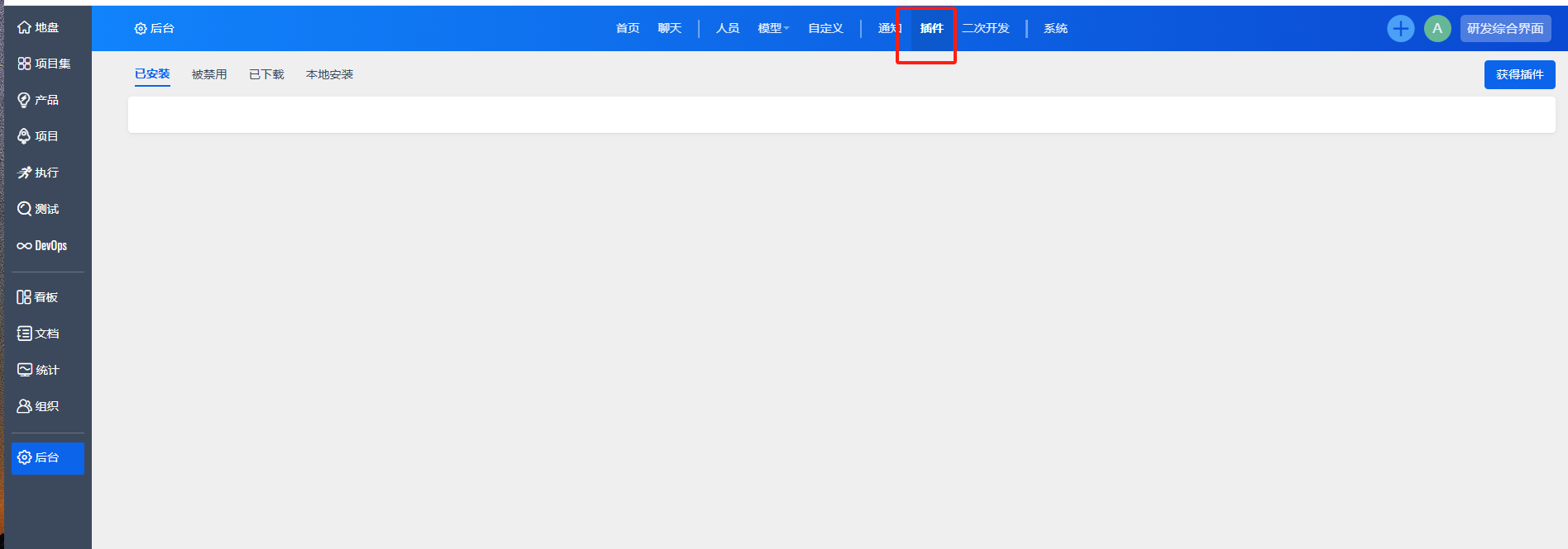

您好,看报错提示是没有生效的授权文件,是否之前装过什么插件到期了?
可以到后台-插件列表看看。

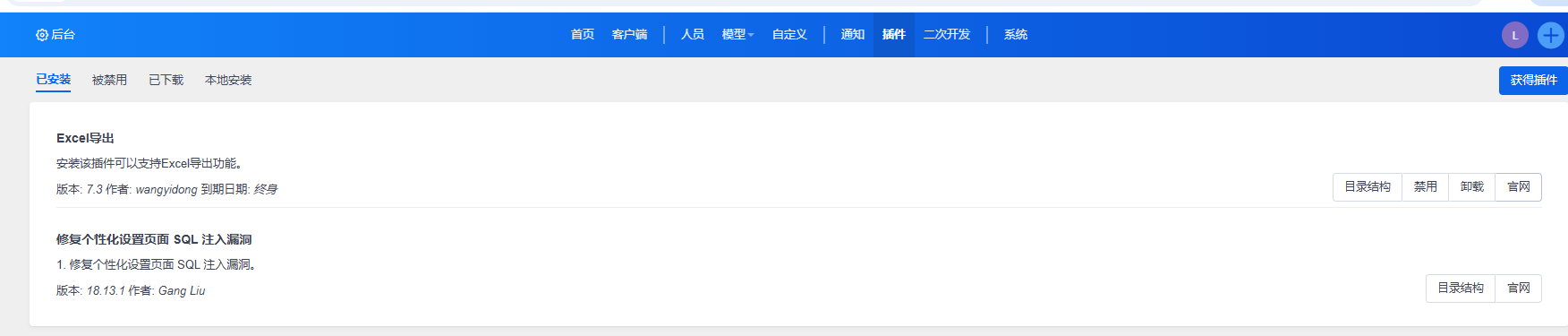

璐贝MM板凳回复#1
没有到期,购买的终身版插件
