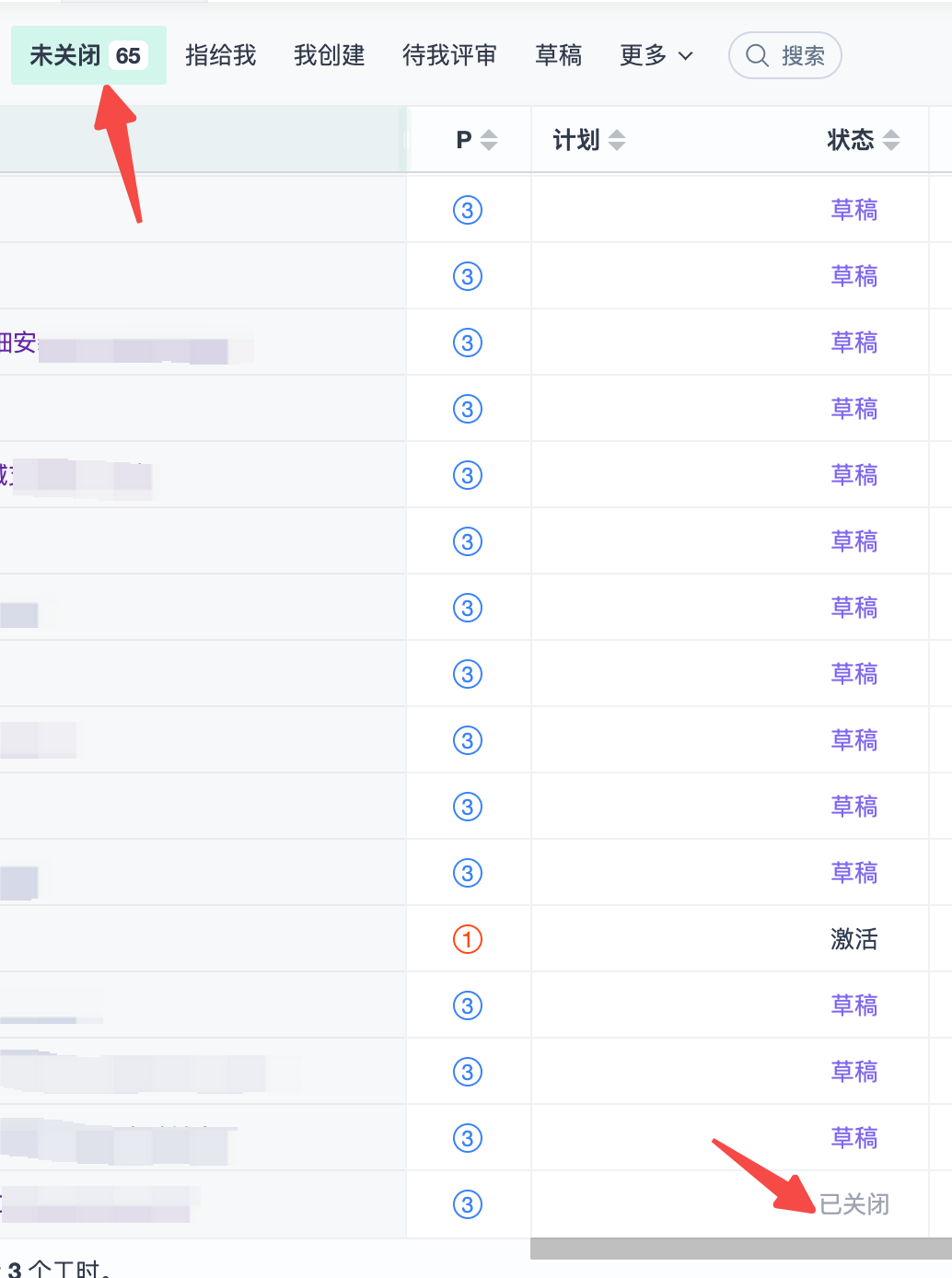

您好,主要反馈需求列表的状态筛选问题;
用户需求页面:
默认选中是是“未关闭”状态的需求,但是显示的有“已关闭”状态的,如图所示:
f_18586ba920b79cbfeecf4c70f537b3d4&t=png

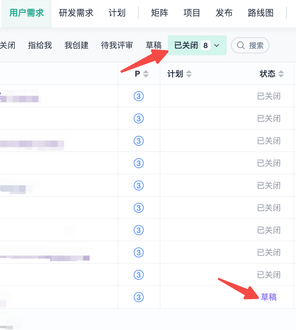

选择“已关闭”时,也会显示“草稿”状态,如图所示:
f_445f7456a564e72f55046c8904fca021&t=png

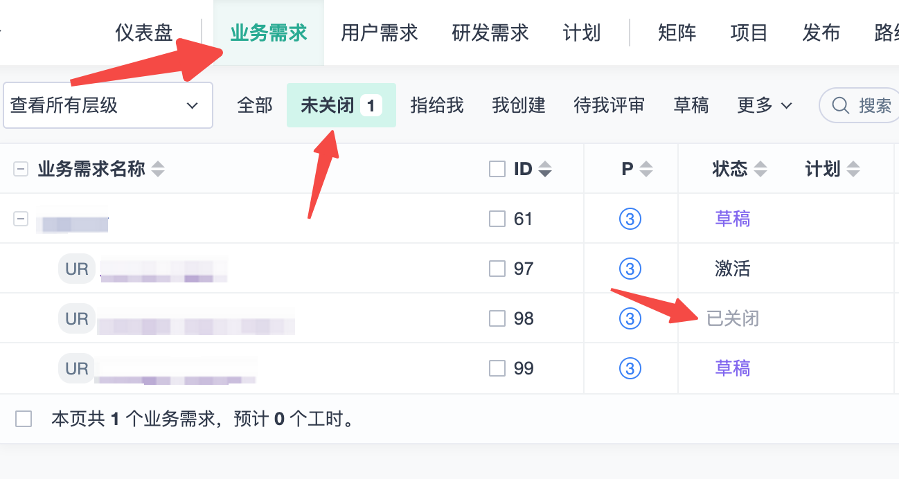

业务需求
业务需求页面,展示其下的用户需求时,状态也失效了,把“已关闭”的显示了出来,如图所示:
f_98aca4e530f2c2bb66a2e7d14cc01842&t=png
您好,上方筛选的已关闭是针对当前层级需求的条件,比如当前是用户需求下,那只会筛选用户需求是未关闭的,而其如果有已关闭的研发需求,是不会筛选掉的。

完美的黑框眼镜板凳
您好,我又按照你的回复看了一下,
反馈的第一个用户需求的问题,显示出来已关闭的是个“研发需求”,
但是这个研发需求的父需求是个“用户需求”,这个用户需求已经关闭了,在列表中没有展示出来,但是把这个研发需求展示出来了。
导致看着很别扭,我的理解是,父需求关闭以后,其下的所有需求应该都不能展示 到列表中了。
2025-09-08 10:56:31 完美的黑框眼镜 回帖
禅道-王誉霖#3
您好,本地验证父用户需求关闭的话,其下的研发需求也会随之关闭,当标签选择未关闭时,不会展示该研发需求了。
