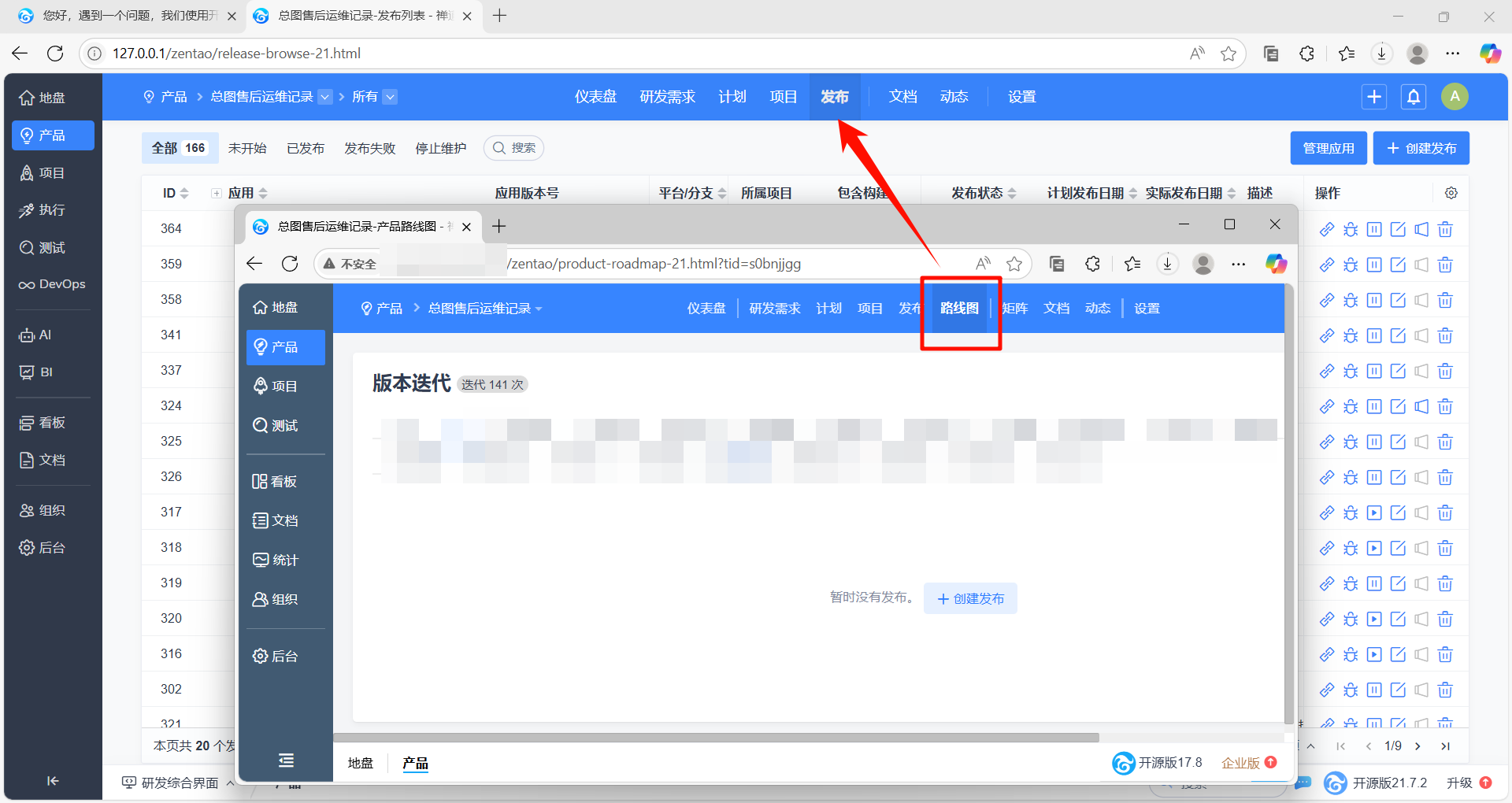

升级到最新版本产品的“线路图”菜单未显示,需要怎配设置下?
回帖数 5
阅读数 1883
发表时间 2025-07-02 17:31:14
程时运楼主
升级到最新版本产品的“线路图”菜单未显示,需要怎配设置下?f_bb3a5e88b5be84e7f0230bb9d17df9da&t=png

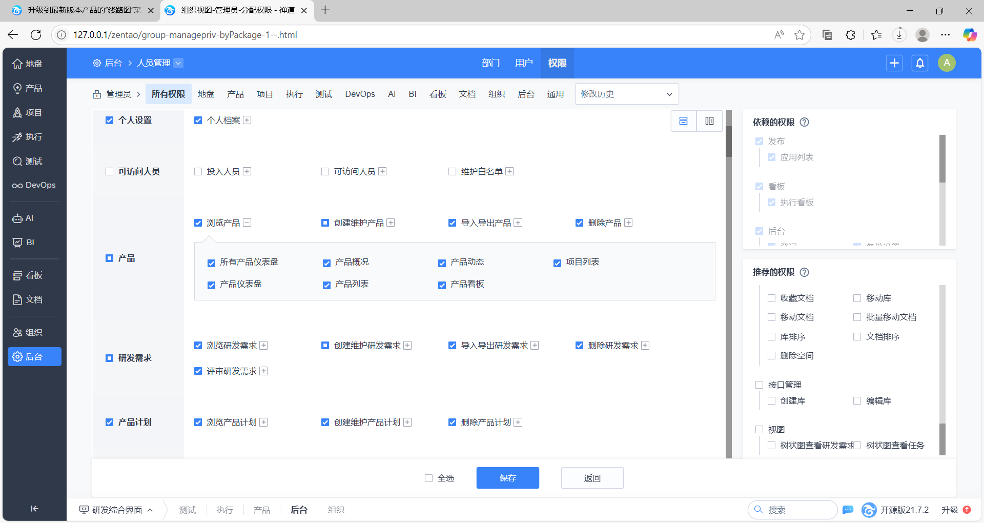

可以切换admin账号给该账号的权限组附下权限。
f_62a7d9cacc6ffefb32bcfa18e935f51e&t=png
2025-07-02 17:38:18 禅道-王誉霖 回帖

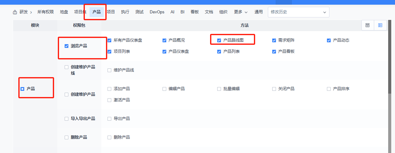

程时运板凳
没有显示该功能控制按钮
f_ff7e376b102acbfc8269c9a57bac91ee&t=png

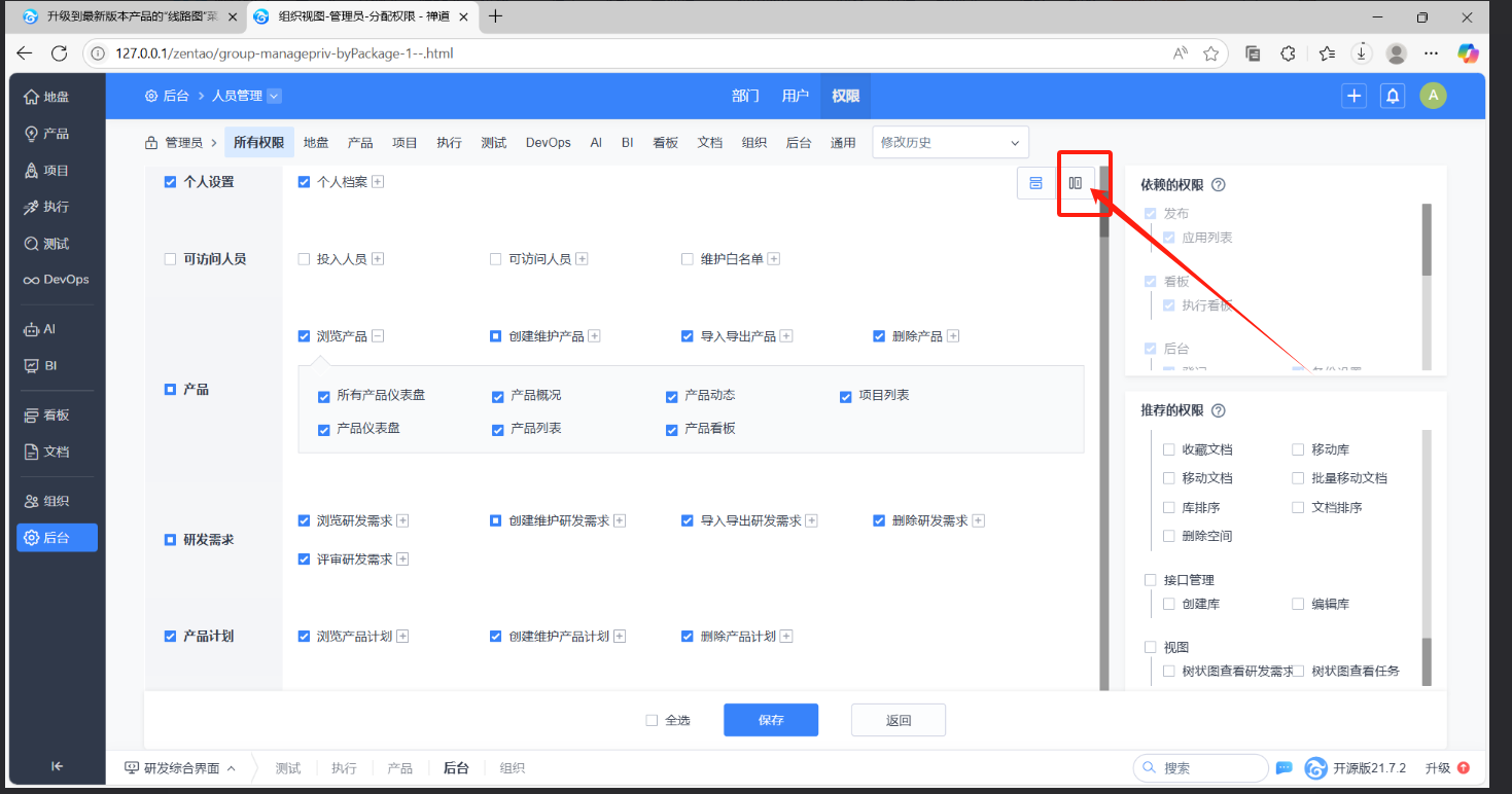

2025-07-02 17:46:00 程时运 回帖
禅道-王誉霖#3回复#2
f_b444688ac31eb6cc5c4885b01a7ea307&t=png
切换到这个按钮,换一种显示方式。
2025-07-02 17:50:05 禅道-王誉霖 回帖

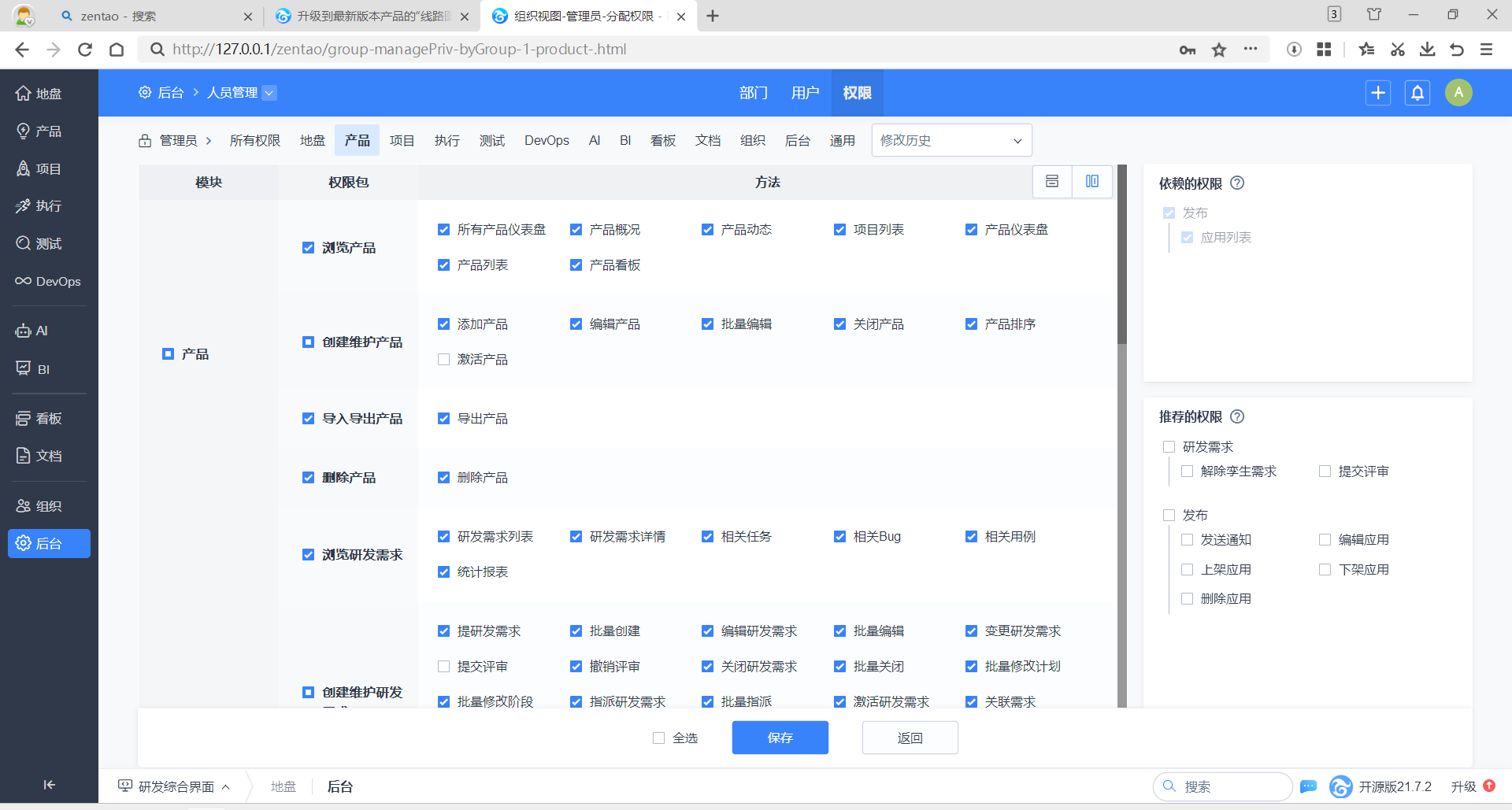

程时运#4回复#3
没有显示
f_5a6e45d05689f35e2603fec85ffe5f87&t=png
2025-07-02 17:56:27 程时运 回帖
