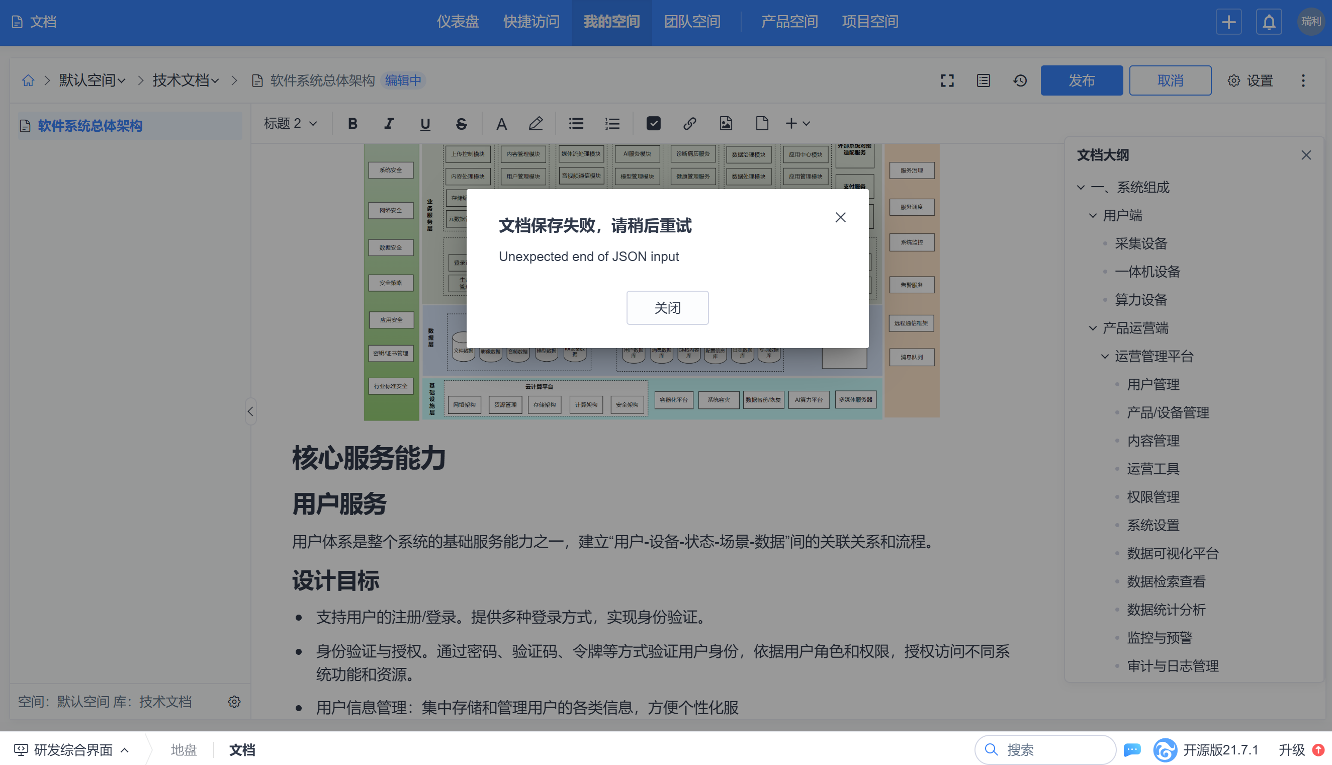

编辑图文文档,没有特殊字符,点击发布时提示如下。
f_c779fe0dbef596c4436f0cc0859b12a6&t=png

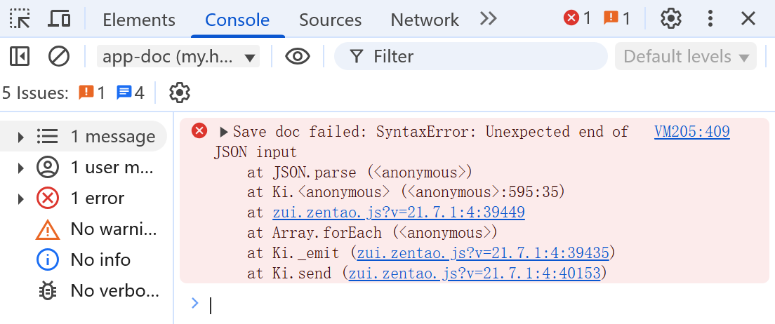

您好,定位此问题可能需要提供更多的报错信息
1、可以先f12打开控制台看看有没有报错
2、进下禅道服务器打开debug,看到具体报错日志,可以把报错日志发出来看下

风流倜傥的伤痕板凳
console报错如下,服务端debug等打开后,再反馈log
f_16f42224aaeb107e755ba0786d16eb87&t=png

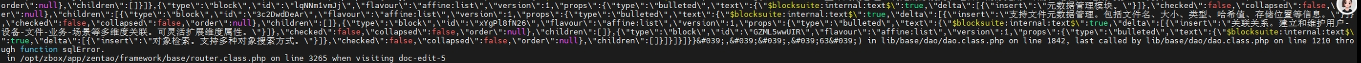

2025-06-30 12:00:38 禅道-王誉霖 回帖
风流倜傥的伤痕#4
你好,截取的报错是这个:
f_d31a36838fab1ee1ea69e468548f65eb&t=png
2025-06-30 13:07:24 风流倜傥的伤痕 回帖
禅道-王誉霖#5回复#4
您好,截图的地方,稍微往上再截下,另外页面上点再保存的话,窗口报错有变化吗?
