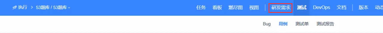

如图所示:
当前已经建立了研发需求并且关联了对应的计划
f_d95f9105d41661b50c4ff84b6523bcf2&t=png

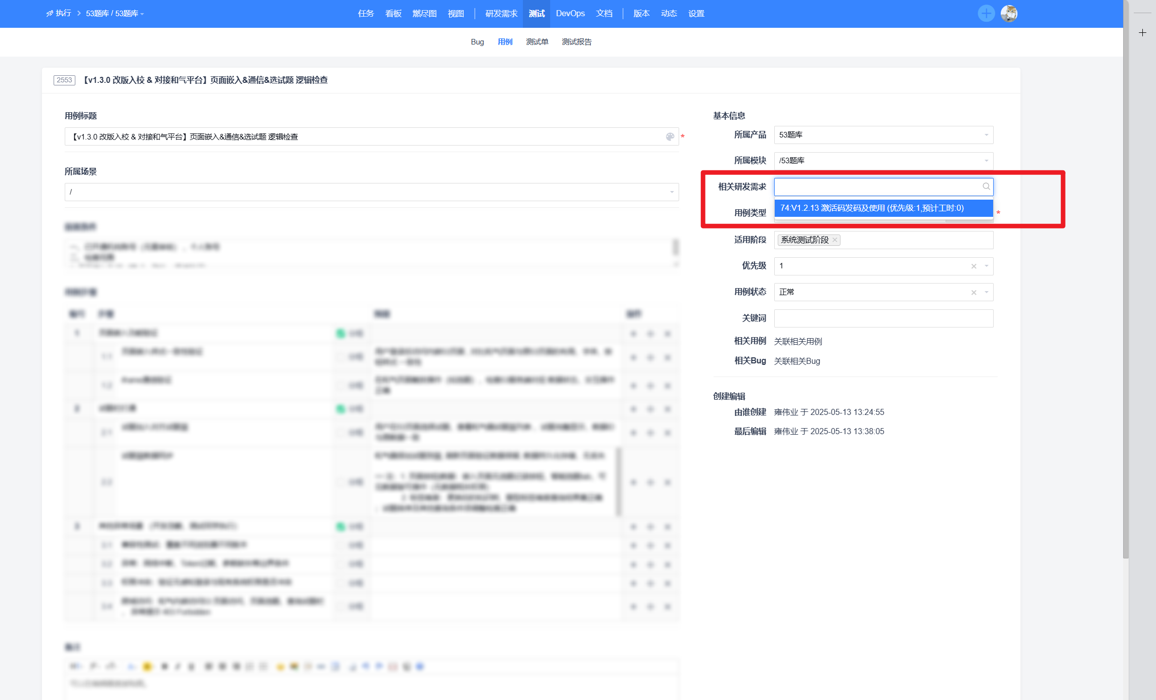

如下用例基本信息关联发现没有v1.3.0 的研发需求 ?????? f_3bdcfdc82b783b42c6279a4f63115452&t=png
求问下上述是怎么回事?、

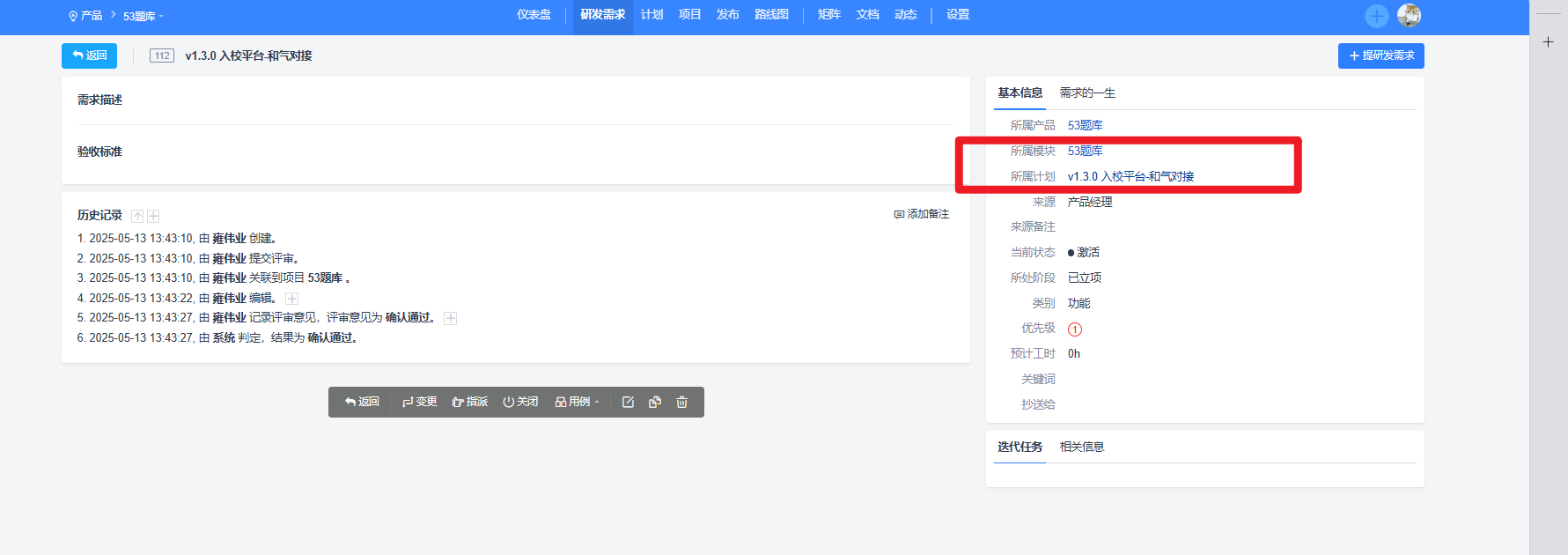

f_a9ce2c6904d93dfe5727073386362ca6&t=png
这个用例是在执行-测试中创建的,需要先将研发需求关联到这个执行下,然后再创建用例才可以关联
如果直接在测试-用例下创建用例关联需求,应该是可以直接看到对应需求的

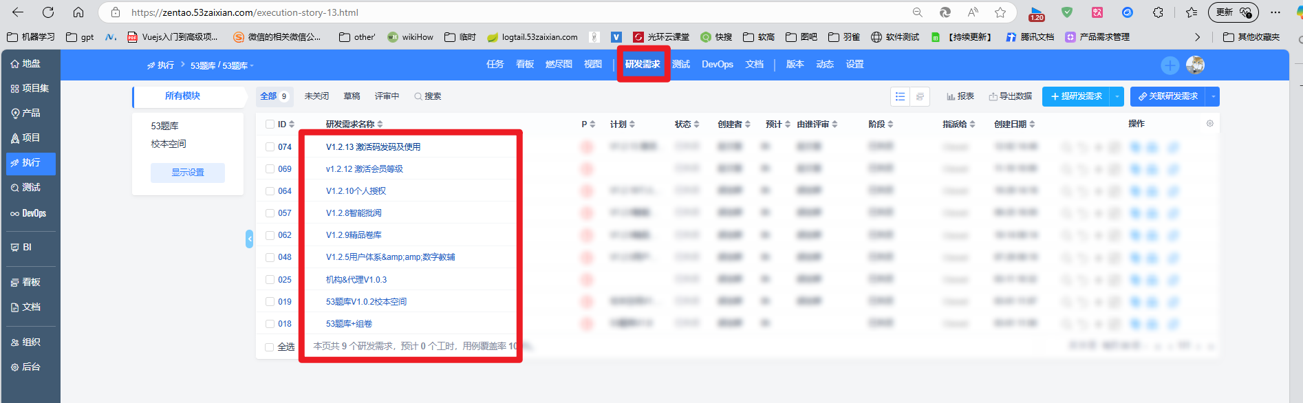

研发需求下也看不到对应的 研发需求呢??
f_926348a5b6f1b18d9ae367abe7c5de7b&t=png

王林#3
点击右上角关联需求,将需求关联进迭代里。
如果在关联需求里找不到,可以看下设置-产品,这个迭代是否和需求所属产品关联了
2025-05-13 14:22:06 王林 回帖
美利坚混泥土拌饭#4
感谢、感谢 可以了! 从来不知道禅道使用还有这么多门道 , 以为建了就有了, 结果不同入口建立还需要手动关联, 使用一年了都没能摸透个明白 f_6305638661b9447bbf4c8d5fe9b5d06e&t=jpg
