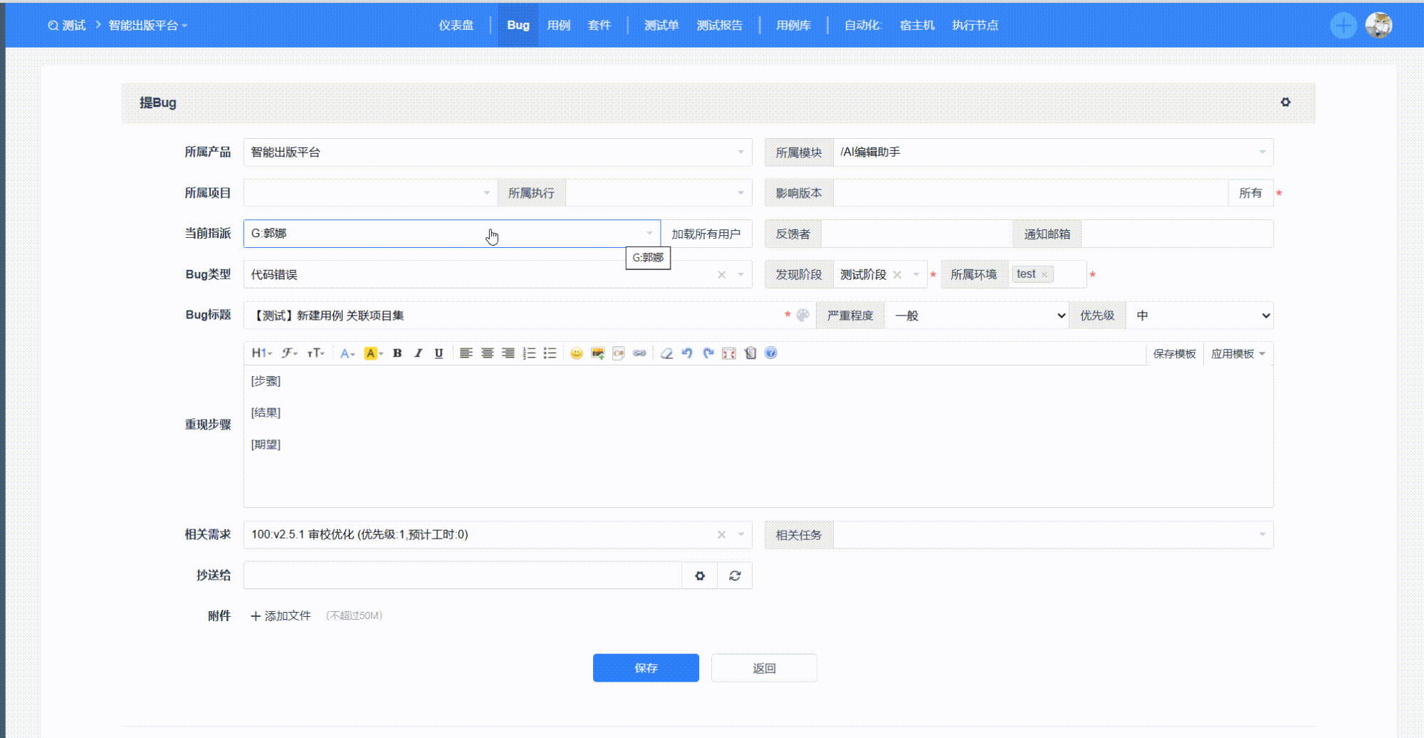

详情见如下动图:  红框中所示,修改编辑所属项目和所属执行, 会重复生成 多个影响版本模块

具体的原因可能很多,需要获取您环境更多的信息。

已联系客户解决。
问题产生的原因是客户对提交bug页面有二次开发, 在切换项目和所属执行的事件处理函数 绑定操作重复了 。
禅道有专门的二次开发讨论群,可以添加客户经理,邀请入群,沟通会更高效。
