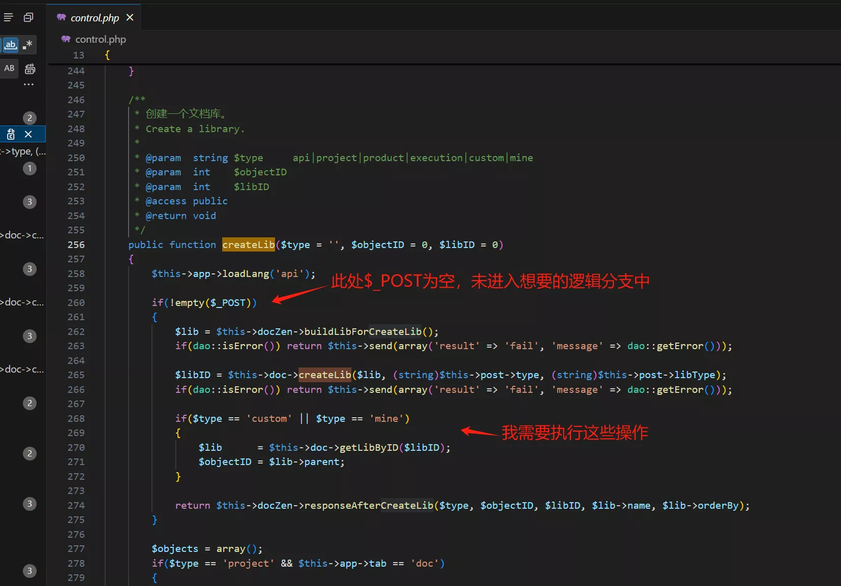

请教一下想用脚本自动在Zentao上创建文档信息
为什么使用python脚本或postman去对PATH_INFO 接口进行post请求,php服务端收到的$_POST都是空导致进入非创建逻辑分支中
例如doc-createLib.json接口

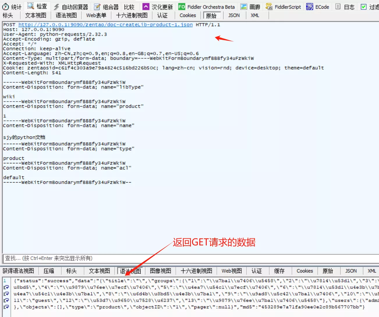

使用fidder进行抓包的信息,发现数据是form-data 请求也是post

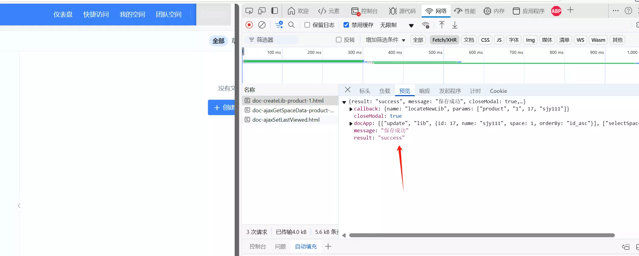

但调试zentao页面是可以的

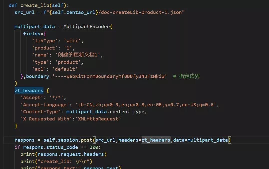

性感的水龙头板凳回复#1
我用的是resquest自带的session发送的
f_8f0066d29c78d4d482d75de186e713e9&t=png
Cookie 里面已经带上了zentaosid及其内容呢,我调用user-login.json可以成功( 主要是看源码处理user-login的时候没有 !empty($_POST)的判断,如果有这个判断我估计也会调用失败呢 )
是不是要将zentaosid=xxxxxx 放到header中或者啥地方呀

王林#4回复#3
已处理,原因
1、需要验证sessionid
2、sessionid参数名为zentaosid
