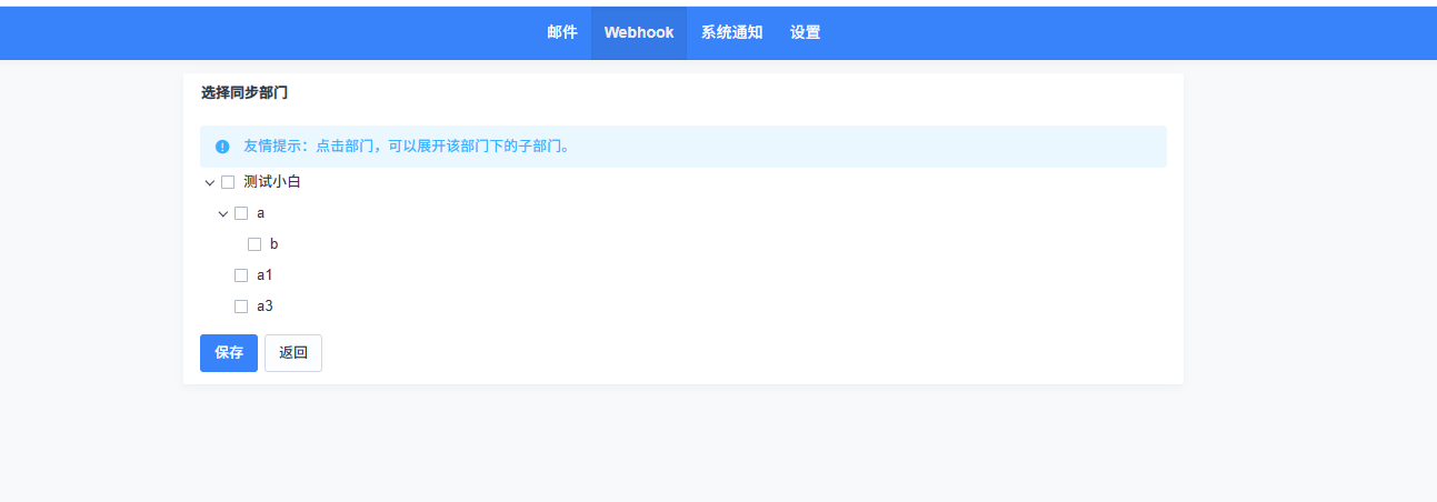

后台飞书消息配置完成以后,无法同步到部门数据
孔令茂沙发
本地在21.3版本验证没有问题,如下图所示:
f_a232d84afe6a664b9f7d7b1171d84dff&t=png
