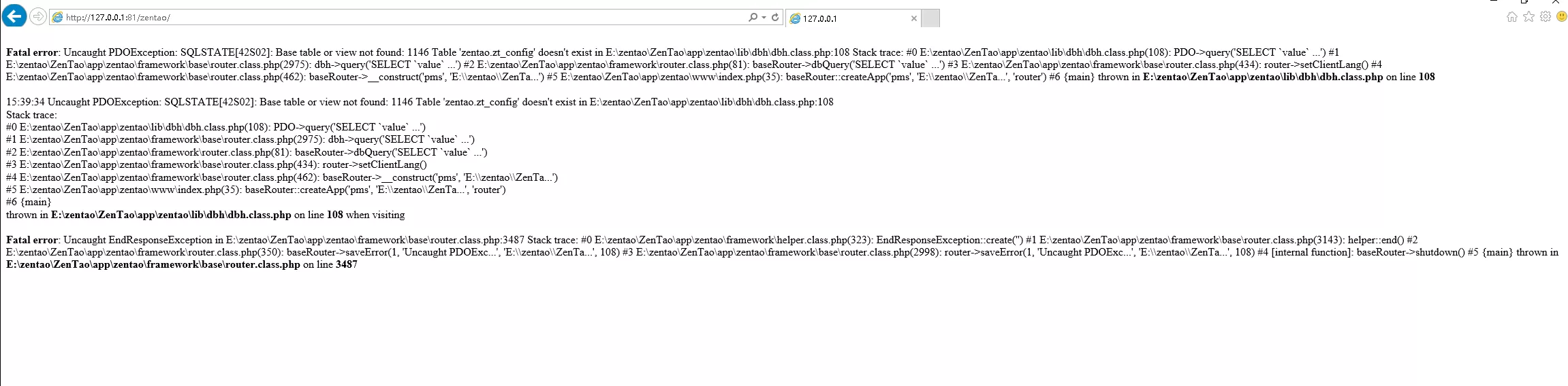

我有一台主机A安装了开源版本18.11,进行备份,然后主机B也安装了18.11版本,进行还原失败了,请教下应该哪里查询报错信息进行排错,web报错:Fatal error: Uncaught PDOException: SQLSTATE[42S02]: Base table or view not found: 1146 Table 'zentao.zt_config' doesn't exist in E:\zentao\ZenTao\app\zentao\lib\dbh\dbh.class.php:108 Stack tracef_a4b0a729be105d54a45313d4ed50ed3d&t=png

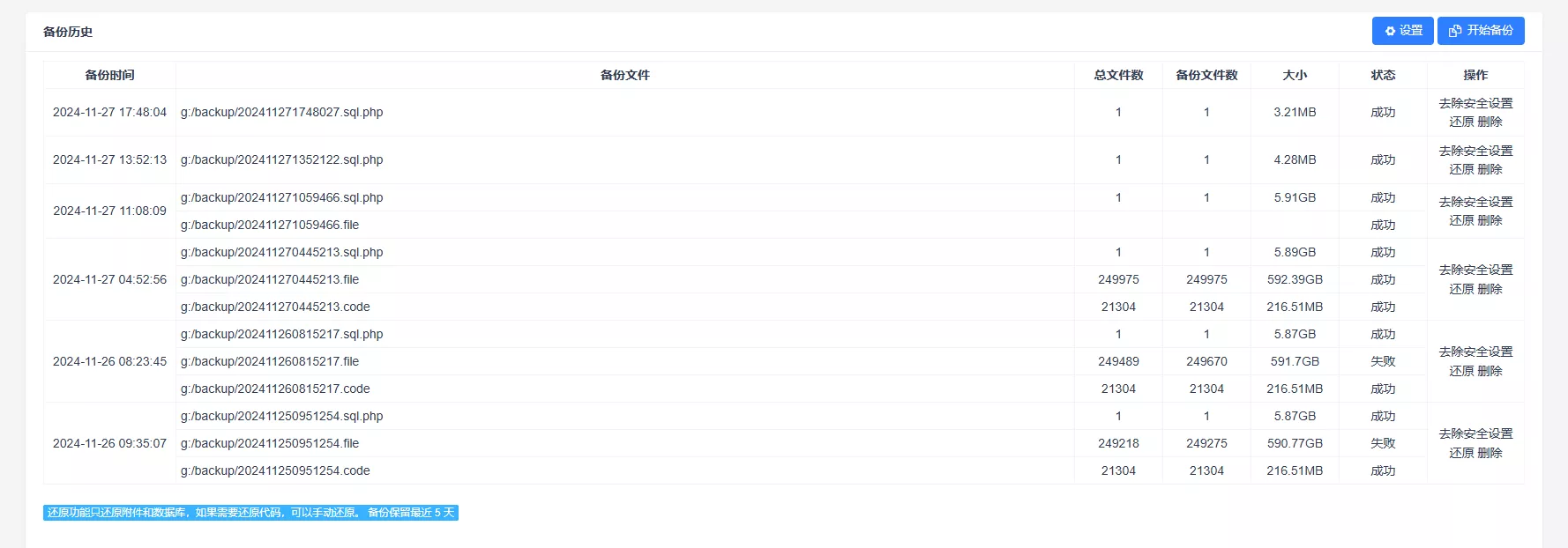

  1. 备份还原时会默认先清空掉禅道数据,然后再导入数据,页面上会有找不到表的提示,如果还原进程还在执行,可以稍等一会。
  2. 如果长时间没有还原完成,可以使用另外一种方式还原:
(1)将备份文件 sql.php 用文本编辑器打开删除开头的 <?php die();?>,然后重命名去掉.php,然后导入禅道数据库中;
(2)将附件文件 .file目录下upload/1放到新禅道 www/data/upload/ 下面。

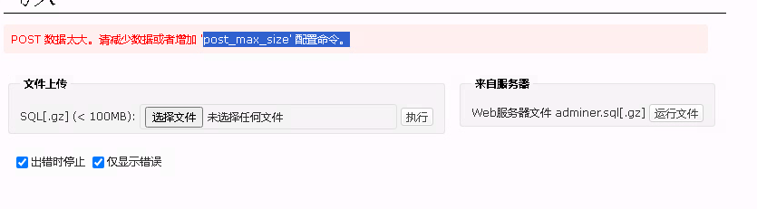

乐观的包子板凳回复#1
您好,请问post_max_size' 配置命令是在哪个文件里面,我数据库比较大,导入不进去。还有备份的.code文件是代码文件嘛,这个应该怎么还原,没有还原的话会有什么影响!

马超#3回复#2
可以在以下三个文件中修改增大下这两个参数(post_max_size和upload_max_filesize),然后重启下禅道的服务,重新导入看下
ZenTao\app\zentao\www\.ztaccess
ZenTao\bin\php\php.ini
ZenTao\etc\php\php.ini

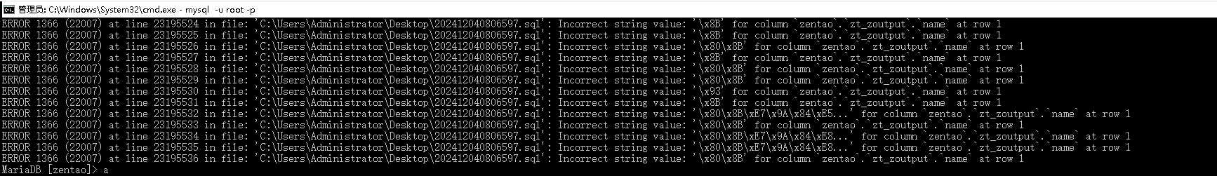

乐观的包子#5回复#3
您好,这个调试后可以导入了,但是速度很慢,然后我用命令行导入也是很慢,跑了一天导入完了后发现有表zt_config没有创建,sql里面发现又有这个语句。
所以想请教下如果是数据量比较大的,您们是建议用什么方式备份还原的。
2024-12-06 10:47:28 乐观的包子 回帖
金凯#6
可以设置下这两个参数试试 SET GLOBAL innodb_flush_log_at_trx_commit=0; SET GLOBAL sync_binlog=0;如果还是很慢,那可能是磁盘的读写比较差。
“导入完了后发现有表zt_config没有创建”,应该是有报错,可以单独截取执行下这部分sql看看。

乐观的包子#7回复#6
是有报错的,还原的时候会有这类报错,这个我还没搞懂是哪里引起的,目前在用网页导入试试

金凯#8
导入前可以关闭下sql_mode然后再导入,ZenTao\etc\mysql\my.ini和ZenTao\bin\mysql\my.ini 里的 [mysqld] 下添加 sql_mode='',然后重启服务
