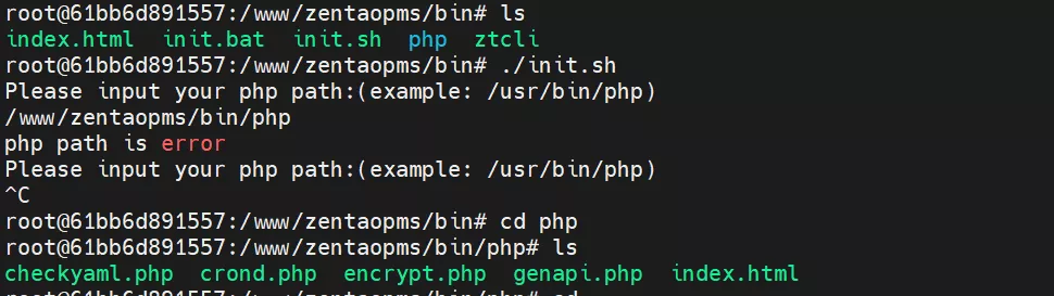

您好,麻烦问下按照如下方式,初始化禅道备份脚本,指向的php可执行路径,具体是什么位置,或者说这个指向路径,具体指向的是什么文件呢?
为啥提示我路径错误?

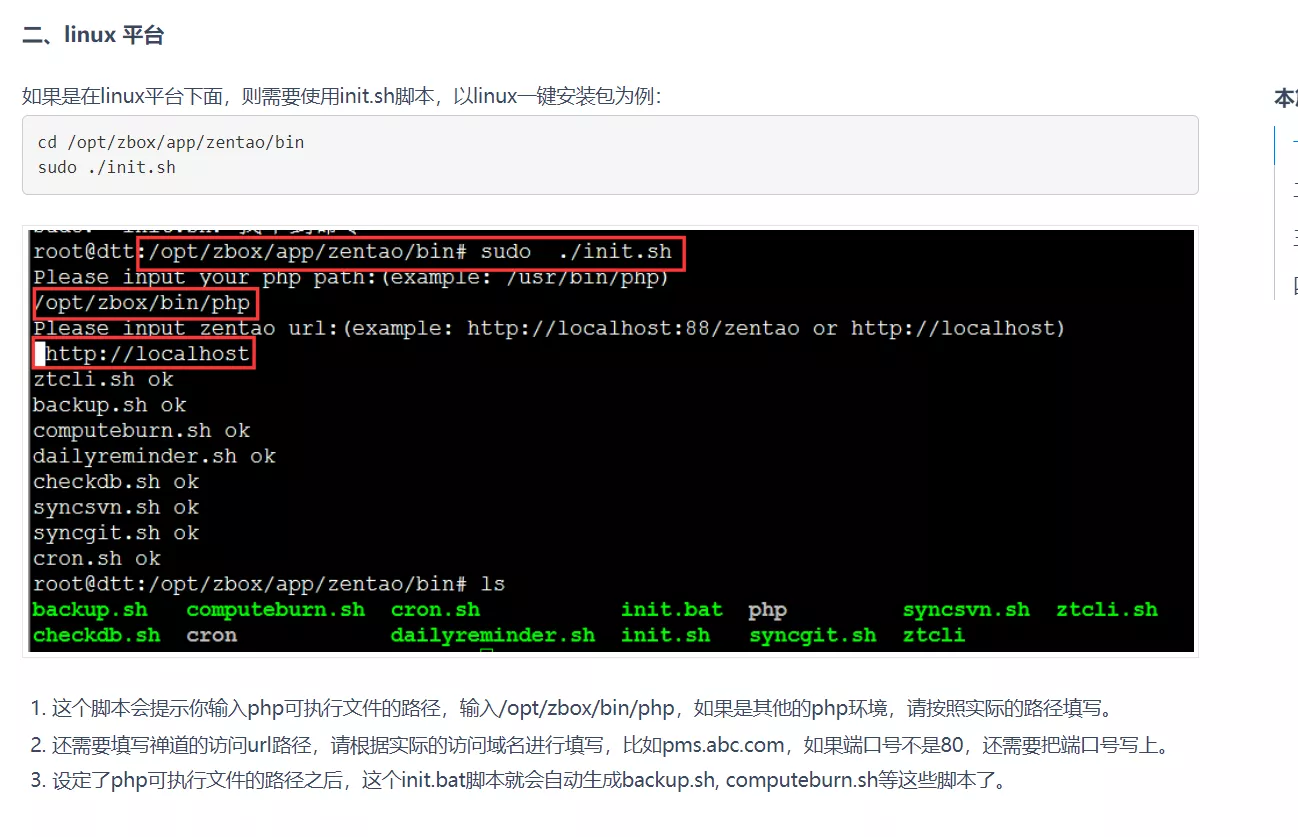

在 Linux 平台下,使用禅道时初始化备份脚本提示输入 PHP 可执行文件的路径,这个路径需要根据实际的 PHP 环境来填写。
例如,如果使用的是 Linux 一键安装包,通常情况下 PHP 可执行文件的路径可能是/opt/zbox/bin/php。但如果禅道是安装在其他位置,或者使用了其他的 PHP 环境,那么 PHP 可执行文件的路径就会有所不同。
假设 PHP 安装在/usr/local/php目录下,那么在提示输入 PHP 可执行文件路径时,就应该填写/usr/local/php/bin/php。
总之,需要填写的是实际安装的 PHP 解释器所在的路径,以确保禅道的备份脚本能够正确找到并使用 PHP 来执行相关操作。

您好,谢谢您的回复,我安装的是开源版的17.4的版本,这个指向的php可执行文件的路径是什么位置呢?或者可以跟我说下,这个php可执行文件的路径,指向的是什么文件嘛?

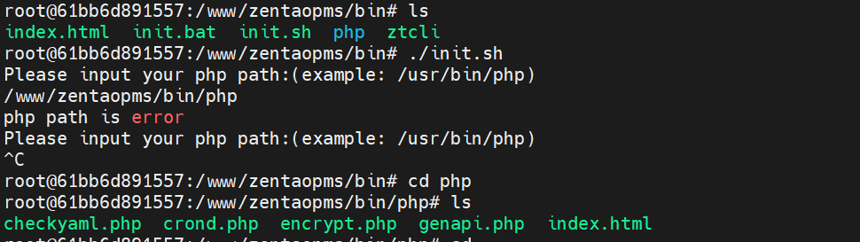

王林#3回复#2
咱们可以打印下phpinfo,看下php的具体执行路径是什么呢
2024-08-26 15:40:49 王林 回帖
可以用whereis php来查找一下。
