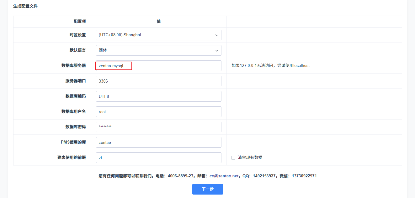

2024-07-23 18:52:06 长情的勺子 回帖
我复制你的 docker-compose 内容(禅道镜像修改了一下 hub.zentao.net/app/zentao:20.2.0)。
可以很顺畅的跑起来。
注意这一步不要修改,默认填充的是对的(docker容器的名称)

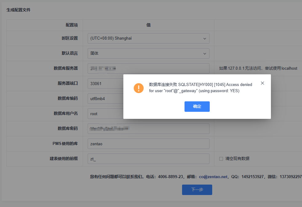

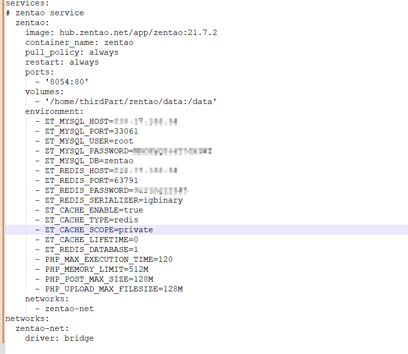

高大的匕首#4
docker 安装,数据库及redis是宿主机的,但生成配置文件时报错。
f_5567e1c5c1e97ace9112c39c6e9f5940&t=png
f_31bc1982eb48514ada87d5a04cbba803&t=png
2025-07-03 11:41:39 高大的匕首 回帖
禅道-王誉霖#5
看报错提示是数据库的密码错误。检查下数据库端口,用户名,以及密码是否正确?
也可以加v:13256858138.协助您看下这个问题
2025-07-03 13:06:27 禅道-王誉霖 回帖
禅道-王誉霖#6
已排查到问题,因为宿主机的mysql密码有特殊字符导致,已内部记录反馈。
