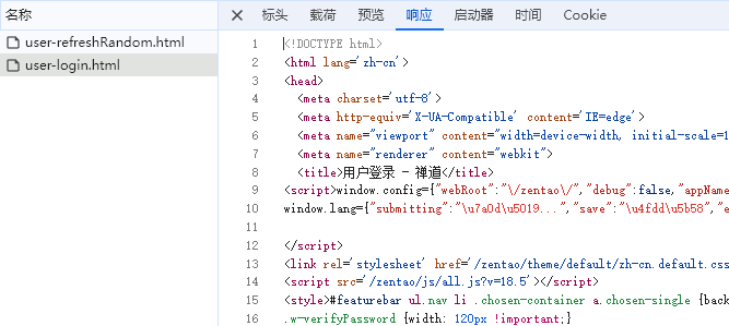

由于公司的统一管理要求,上线有界面的应用,必须前置waf进行保护。
但是这边发现,禅道在接入后无法登录,跟踪后发现,在点击登录按钮后的请求,响应结果被显示为html代码,咨询下这是什么原因?

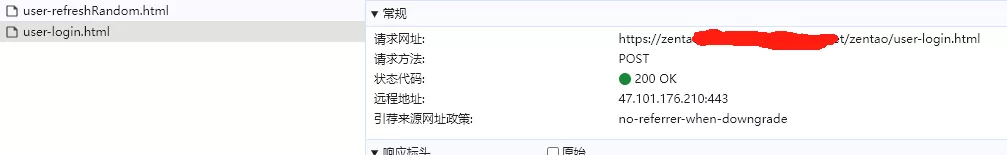

点击登录按钮后发起的应该是post方式的请求,看你的截图,请求被转为了 get 方式。

首先确认了,不是get请求,是post请求。
感谢回复,这边也在联系waf供应商协助解决了。

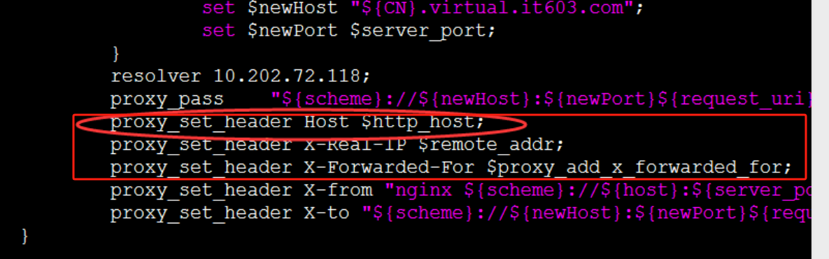

这个问题需要修改nginx的配置文件,将host值转发给禅道服务
2024-07-24 17:11:35 孔令茂 最后编辑 2024-07-24 17:11:35 孔令茂 回帖
