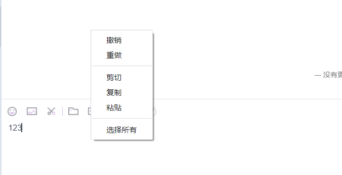

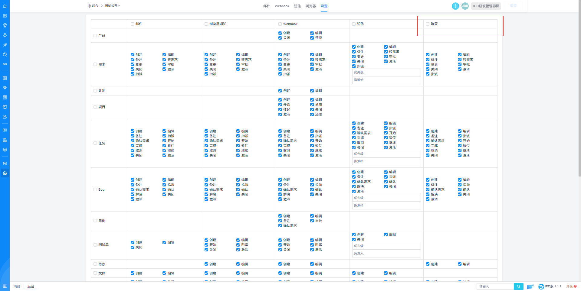

玩滑板的镜子#5
客户端消息可以直接右键创建Bug、需求、任务、文档、待办;
这个功能很强大,我们已经按照要求,勾选了“聊天”,但是在禅道客户端,右键没有出现“创建需求、bug”请教,这样的情况通常需要怎么处理
我们操作如下:
首先需要管理员到禅道后台--通知设置--设置--聊天。
2024-06-27 16:32:36 玩滑板的镜子 回帖
这块需要排查下客户端和xxd的相关配置,可以点击“联系我们”加一下的商务联系方式,商务邀请进群后帮您具体排查下。

2024-06-27 17:01:56 玩滑板的镜子 回帖
消息需要发送之后,再点击鼠标右键看下。
2024-06-28 09:33:09 马超 最后编辑 2024-06-28 09:33:09 马超 回帖
玩滑板的镜子#10
非常感谢,原来发过了才可以右键显示
2024-06-28 09:32:37 玩滑板的镜子 回帖
