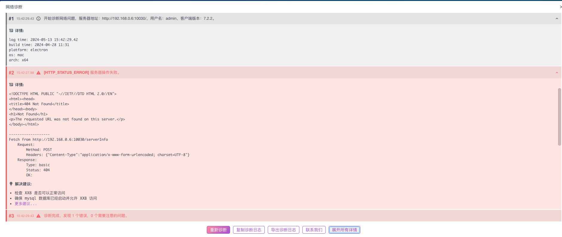

sealine楼主
出现问题前有如下操作
[root@ChanDao-Server xxd]# ./xxd
[I] XXD v8.0.3 built at 2024-04-11 11:28:25 on commit 35aa347 is running
[I] XXD runs the directory /opt/zbox/run/xxd
[I] System: linux-amd64
[InitHttp] E_BAD_RESPONSE: Unable to perform handshake with backend server.
Visit https://www.xuanim.com/book/xuanxuanserver/238.html#E_BAD_RESPONSE for troubleshooting hints.
Press Ctrl+C to exit this program

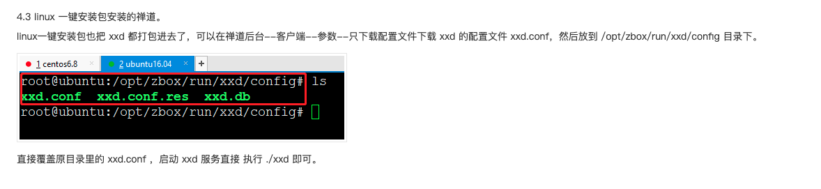

禅道-阿龙沙发
您好,配置xxd需要确保服务器关闭防火墙,或者开放xxd所需要的11443、11444端口;
运行xxd可以进入 /opt/zbox/run/xxd/ 目录下执行以下命令进行启动:
./xxd -service install
./xxd -service start
然后通过ps -ef |grep xxd 命令,检查xxd服务是否正常运行;
此外可以通过下面命令停止和卸载xxd服务:
./xxd -service stop
./xxd -service uninstall
启动好xxd后,可以在禅道后台-系统设置-聊天页面,查看xxd状态是否正常运行,xxd状态显示在线时,再使用客户端进行登录;
如不能解决问题,可以添加页面上方QQ协助您处理。
