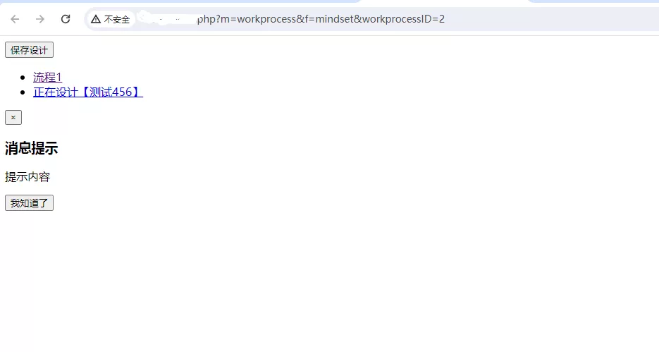

mindset.html.php中css和js文件没有被加载

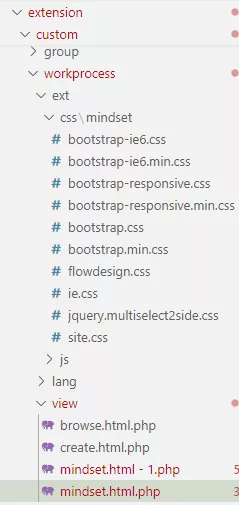

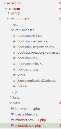

咱们确认下是js、css写在了mindset.html.php,没有加载。还是在ext下的css、js目录中的文件没有加载?
这里会先加载extension/custom/对应模块下的扩展文件,然后再加载模块下ext下面的扩展文件
看下是不是ext下的扩展把上层的覆盖掉了?

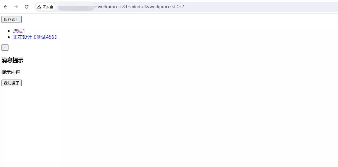

你好,感谢你的回复。是在ext下的css、js目录中的文件没有加载,因为我在浏览器中访问mindset.html.php页面时,页面中表单字段都有显示出来,但是它的js,css都没有生效。
禅道的版本是18.10

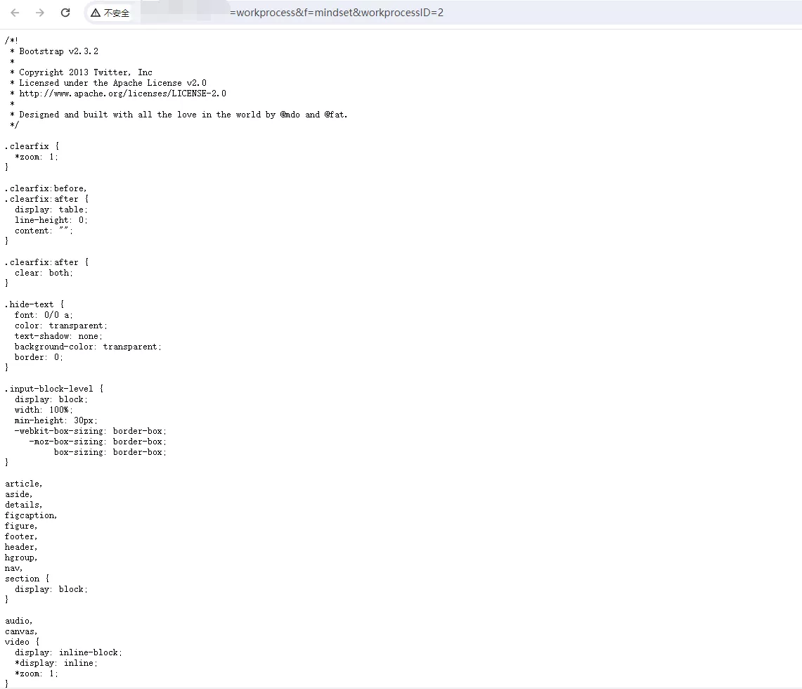

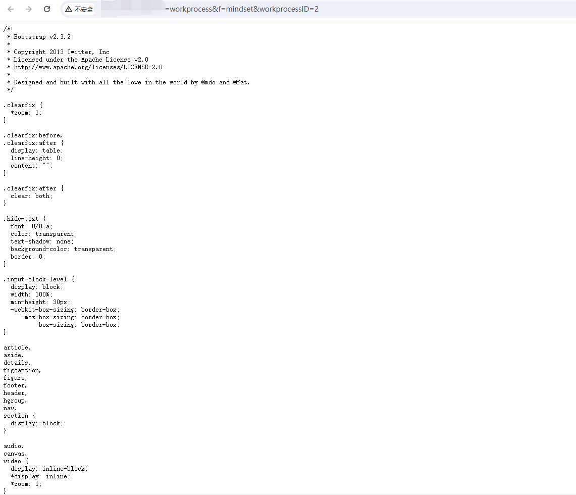

气势凌人的卤蛋#5回复#4
打印getCSS方法
打印getModuleExtPath方法
