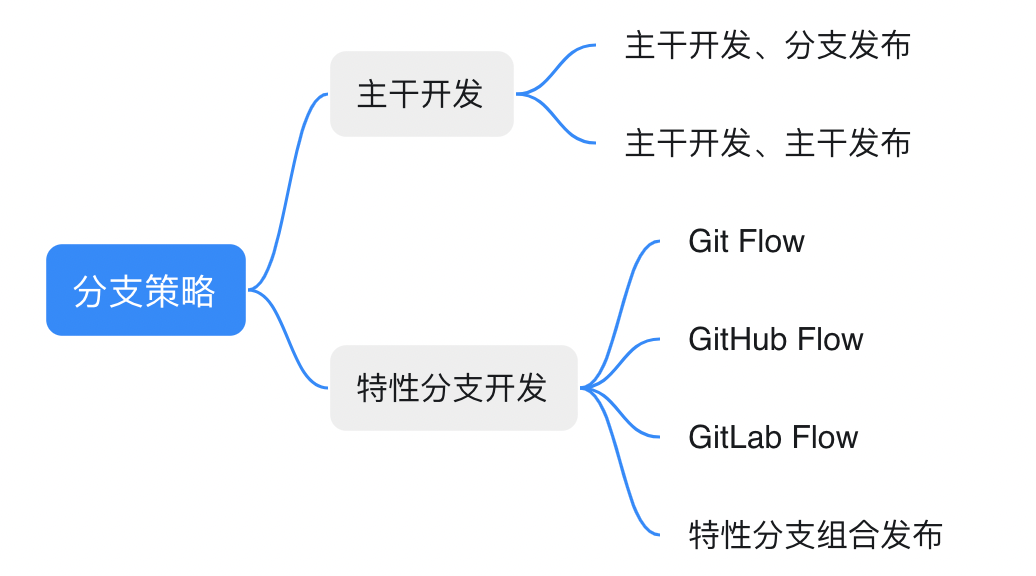

分支策略大致可以分为主干开发和特性分支开发,主干开发包括分支发布和主干发布两种,而我们熟知的Git Flow 、GitHub Flow以及GitLab Flow都是属于特性分支开发。如下图所示:

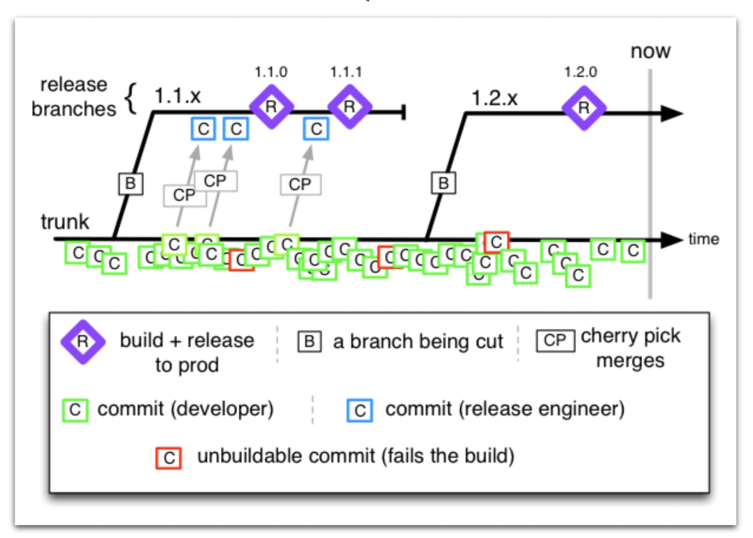

主干开发、分支发布
采用主干开发,一般在发布时会拉取发布分支,问题修复先提交到 trunk 分支,之后再合并到release。如下图所示[1]:
主干开发、主干发布

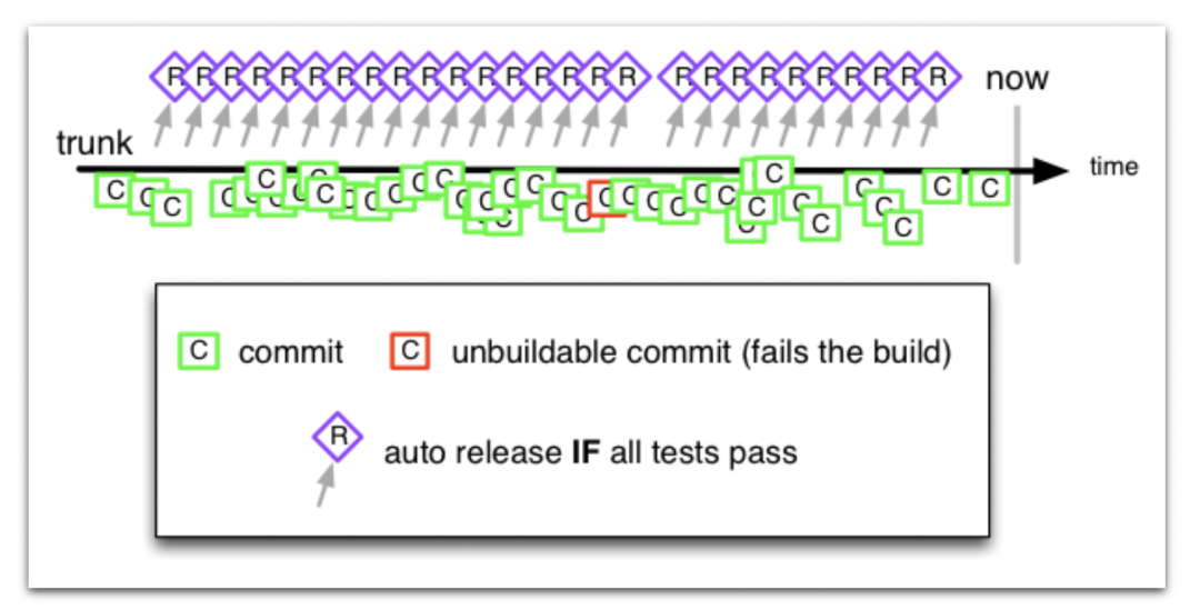

更彻底的做法是,直接在 trunk 分支发布,这通常需要完善的流程、工具链和高质量的自动化测试保障质量。GitHub、Etsy、Netflix等公司都是采用这种方式。

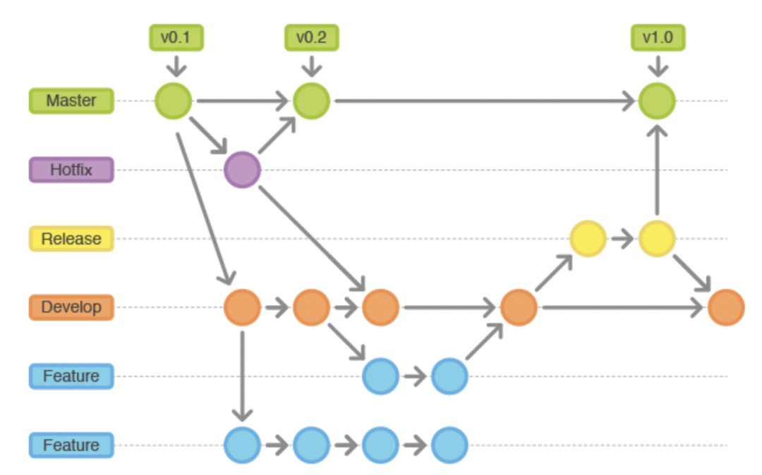

Git Flow
从Develop分支拉取一条Feature分支,开发团队在Feature分支上进行新功能开发;开发完成后,将Feature分支合入到Develop分支,并进行开发环境的验证;开发环境验证完成,从Develop分支拉取一条Release分支,到测试环境进行SIT/UAT 测试;测试无问题后,可将Develop分支合入Master分支,待发版时,直接将Master分支代码部署到生产环境。如下图所示[2]:
Git Flow的优点是每个分支都有明确的定义,严格按照GitFlow管理项目代码的话,很难出现代码混乱;其缺点是:如果特性分支过多的话很容易造成代码冲突,从而提高了合入的成本;由于每次提交都涉及多个分支,所以Git Flow也不太适合提交频率较高的项目。

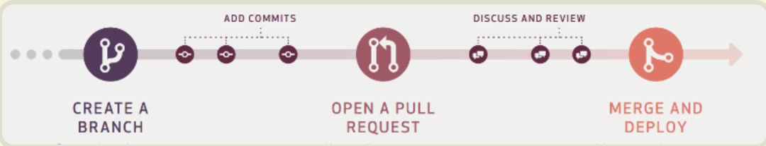

在GitHub Flow中,新功能开发或修复Bug需要从Master分支拉取一个新分支,在这个新分支上进行代码提交;功能开发完成,开发者创建Pull Request(简称PR),通知源仓库开发者进行代码修改review,确认无误后,将由源仓库开发人员将代码合入Master分支。
很多人可能会问,提交代码通常是commit 或者push,拉取代码才是pull,为什么GitHubFlow中提交代码提出的是“Pull Request”。因为在GitHubFlow中,PR是通知其他人员到你的代码库去拉取代码至本地,然后由他们进行最终的提交,所以用“pull”而非“push”[5]。大致流程如如下图所示[4]:
GitHubFlow优点是相对于GitFlow来说比较简单,其缺点是因为只有一条Master分支,万一代码合入后,由于某些因素Master分支不能立刻发布,就可能会影响发布。另外,每个特性都Fork代码仓库对于企业来说也过于繁琐,这种方式更适合开源项目。

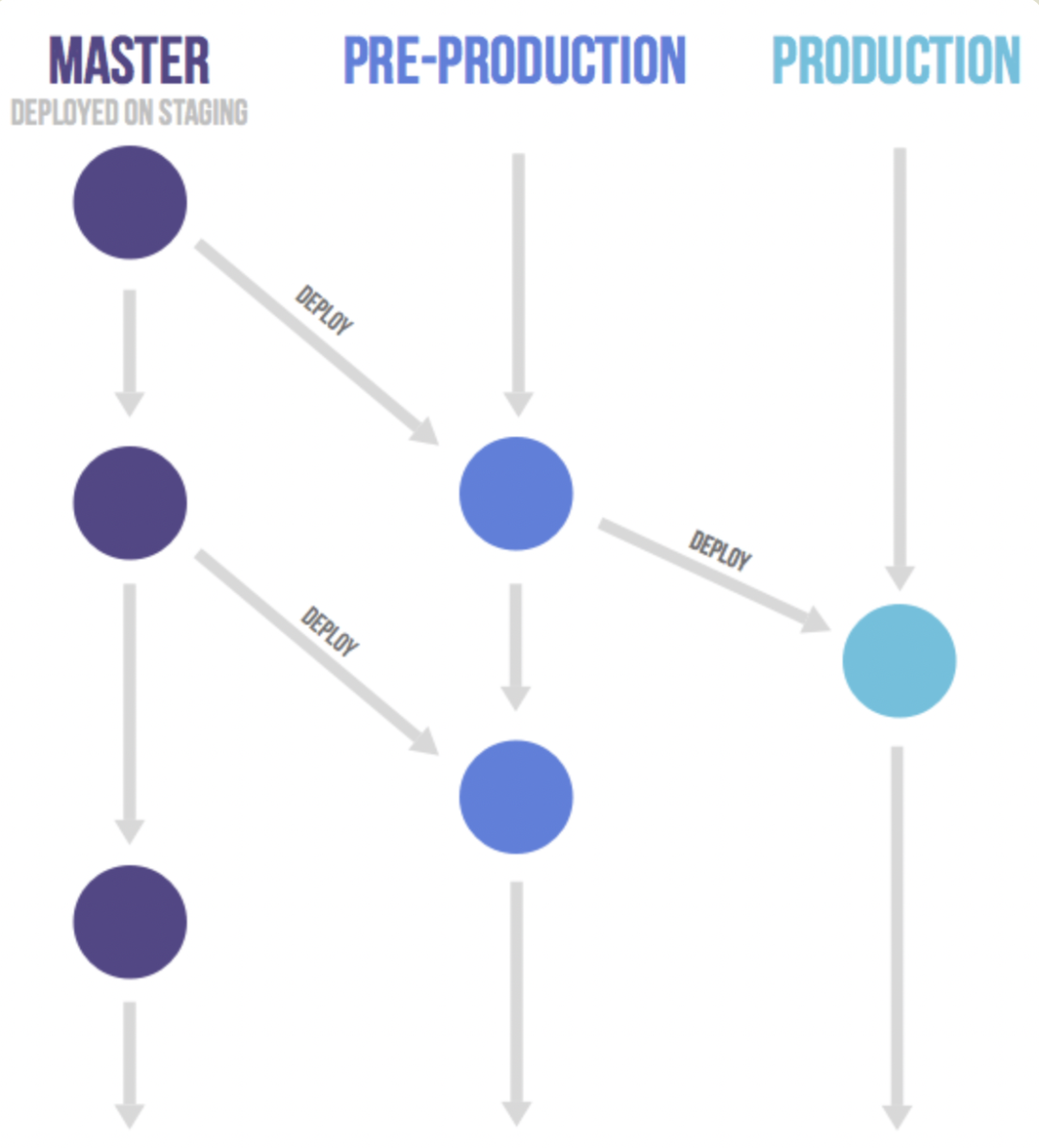

相比于GitHub Flow,GitLabFlow增加了对预生产环境和生产环境的管理,即Master分支对应为开发环境的分支,预生产和生产环境由其他分支(如Pre-Production、Production)进行管理。在这种情况下,Master分支是Pre-Production分支的上游,Pre-Production是Production分支的上游;GitLabFlow规定代码必须从上游向下游发展,即新功能或修复Bug时,特性分支的代码测试无误后,必须先合入Master分支,然后才能由Master分支向Pre-Production环境合入,最后由Pre-Production合入到Production。具体如下图所示[4]:
GitLab Flow中的Merge Request是将一个分支合入到另一个分支的请求,通过Merge Request可以对比合入分支和被合入分支的差异,也可以做代码的Review。

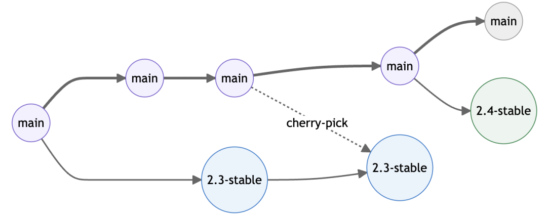

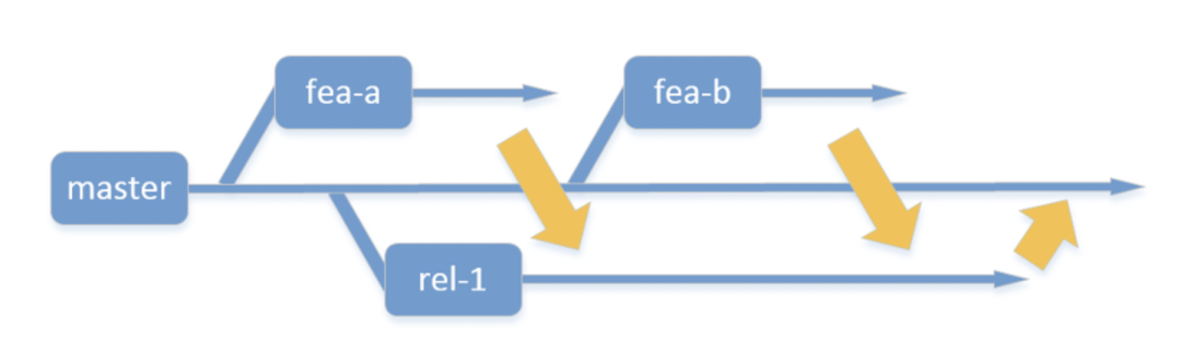

需要发布版本时,GitLab Flow提倡先创建一个stable分支,之后修复bug先合并到Master分支,之后再合入到stable分支。如下图所示[6]:
特性分支组合发布
阿里云效的分支模式如下图所示[7]。基于 master 分支最新版本创建 feature 分支。然后在 feature 分支上开发、测试,直到这个 feature 功能完成,质量 OK,准备好去集成和发布。release 分支用于集成和发布。基于 master 分支最新版本创建一条 release 分支,然后把想要集成的各条feature分支合并到这条release分支,进行部署和测试工作。当 release 分支上的质量足够好,本次想上线的功能也都具备之后,就要考虑发布上线的问题啦。如前面讲的,发布上线前,会确保它基于基础分支(常见的如 master )最新。而发布后会把 release 分支合并回 master,让 master 代表最新发布版本。

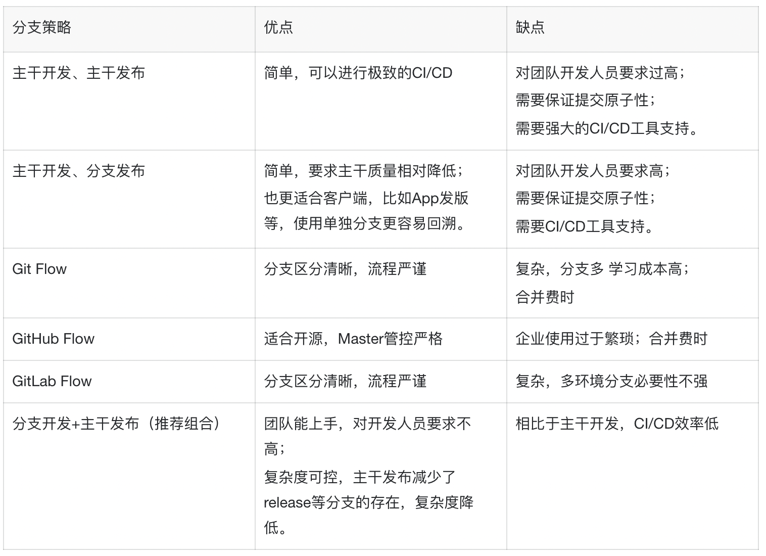

DevOps倡导主干开发[8],然后主干开发也对开发人员提出了很高的要求,个人觉得真正落地还是比较难的。在此也对比下各个分支模式的优缺点,根据优缺点,大家可自行根据团队情况选取,也可结合不同分支模式使用。
下篇,我们将介绍分支开发+主干发布的组合具体如何操作,敬请期待!
