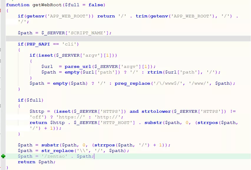

本人有个小站,假设为abc.com,现希望部署禅道,使用abc.com/zentao的二级目录形式访问。
使用docker部署,配置nginx后,发现修改配置文件config.php里的$config->webRoot并没有效果
最后多次尝试后,修改了framework/base/helper.class.php里的getWebRoot函数,在return前增加一句$path = '/zentao' . $path;解决了我的难题。
不知道大家有没有更好的实践?
如果官方有正规的方法,请指正,希望以后能改善。

帅呆的胡萝卜#6
不用那么麻烦,只需要设置环境变量 ZT_WEB_ROOT=/zentao 即可。
docker -e “ZT_WEB_ROOT=/zentao“  run xxx
然后注意 nginx 反向代理时,需要设置一些参数,否则无法登录:
location ^~ /zentao/ {
  proxy_set_header Host $http_host;
  proxy_set_header X-Real-IP $remote_addr;
  proxy_set_header X-Forwarded-For $proxy_add_x_forwarded_for;
  proxy_set_header X-Forwarded-Proto $scheme;
  proxy_set_header REFERER $http_referer;
  proxy_pass http://127.0.0.1:30020;
