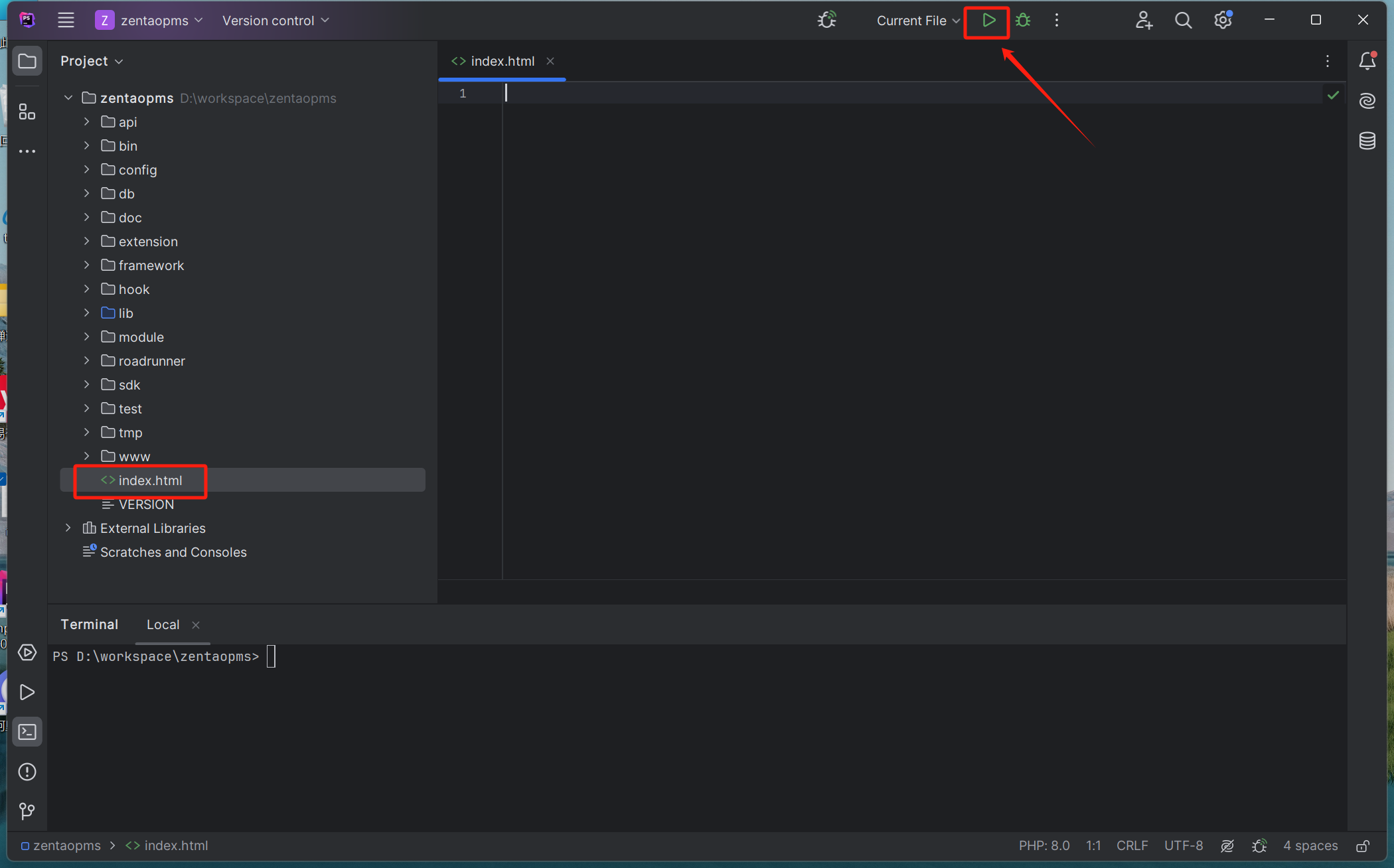

1.源码已经下载下来了,已经加载到PhpStorm软件当中,但是如果启动呢?
2.我需要在原来的代码基础上做一些调整,能直接修改源码吗?
3.现在的二次开始是通过接口的方式吗?

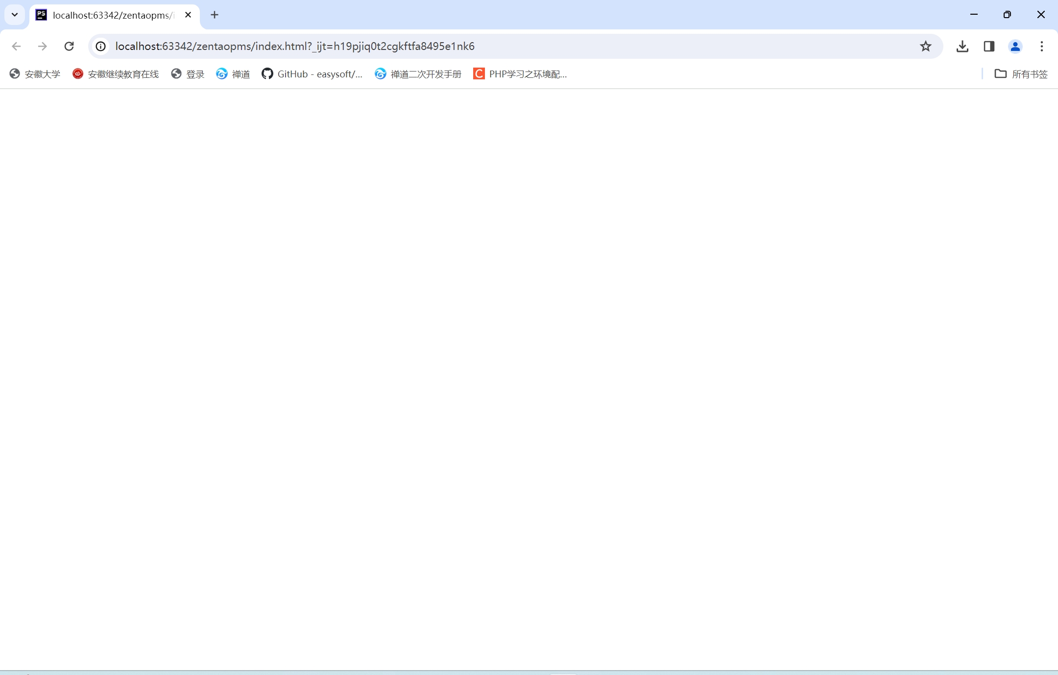

淡定的牛肉面板凳
谢谢你的耐心回复,我现在已经按照需要配置好了所有的环境所需要的工具,现在想通过PhpStorm软件启动项目具体该怎么操作呢?直接启动index页面怎么是一片空白啊?

鲁飞#3回复#2
你需要提前配置LNMP或者LAMP的环境,配置好以后访问www目录下的index.php,而不是index.html。 这是一个PHP的项目,不能直接通过PhpStorm访问index.html来访问。
可以参考文档:https://www.zentao.net/book/zentaopms/1165.html
