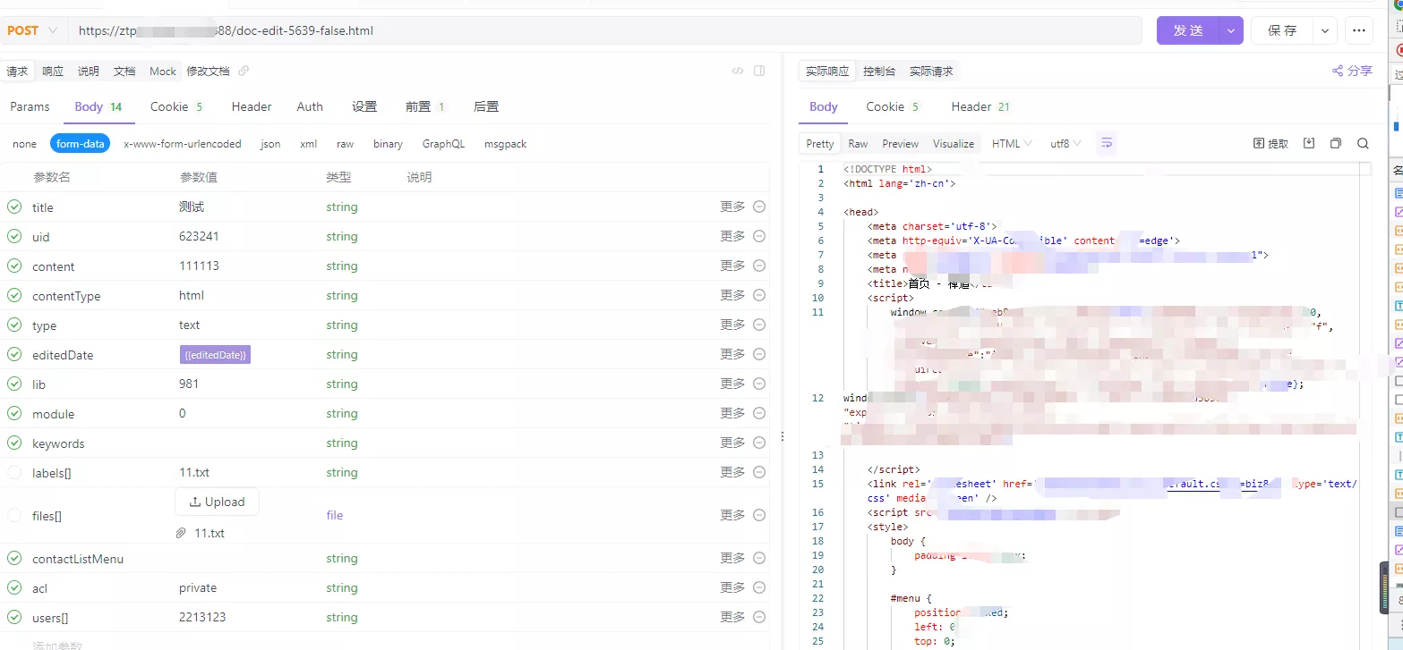

通过F12-开发者工具,能看到在提交修改文档时,调用了这个请求/doc-edit-5639-false.html,并且返回了{"result":"success","message":"保存成功","locate":"/doc-browse-openedbyme.html"}。
但我尝试通过接口工具去调用时,接口返回了页面代码html。
求大佬赐教,感谢~

有两个地方可以调整下试试:
1. 请求的URL中的,html换成.json
2. URL中,添加下经过校验的 ?zentaosid=****
已经按照第一点 更换为.json, 但一直提示
"该记录可能已经被改动。请刷新页面重新编辑!"。  即使我已经退出登录,也依旧提示。
另外有一个不小心的尝试,就是.html后面直接添加了.json, 比如/doc-edit-5726-false.html.json
接口返回
    "result": "success",
    "message": "保存成功",
    "locate": "/doc.json"
但登录禅道查看文档,实际没被修改成功

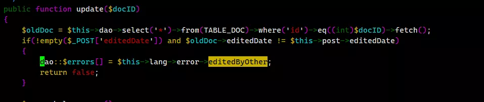

群里已经沟通过了,代码中有日期检查逻辑。
zentao/module/doc/model.php
