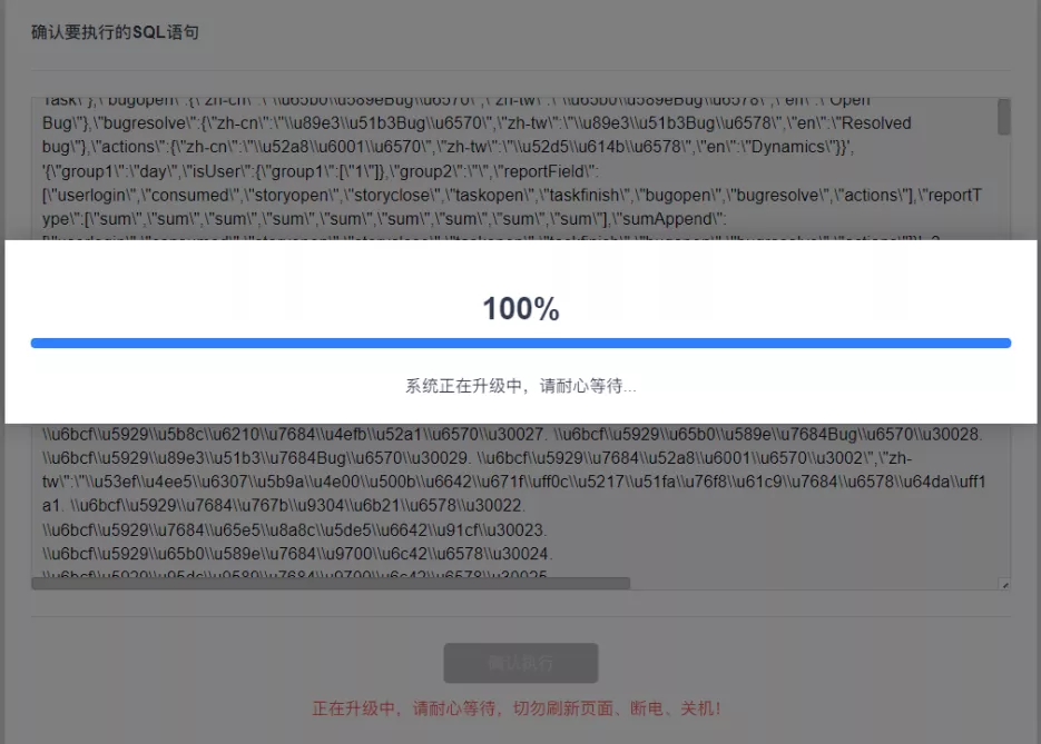

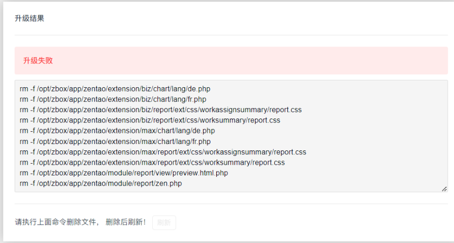

在 删除页面提示的文件后,点击刷新
出现以下页面,一直卡在这个页面
禅道-阿龙沙发
在这个界面等待一会儿,看下是否会跳转升级成功。
