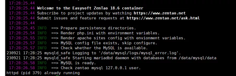

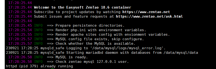

使用docker部署的禅道18.6版本,就很突然的,无法访问了,重启容器也是访问不了。
10个回复
金凯沙发
您好,这个截图看不出有什么问题,访问不了的表现是什么,白屏还是404?
如果是白屏的话,可以zentao/config/my.php中debug的值改成true,重新操作一下,看zentao/tmp/log目录下php开头的今天的文件有什么报错,注意不要找sql开头的文件。
如果是404的话,可以先看下服务器上端口监听了没有,监听了的话检查下防火墙和selinux。

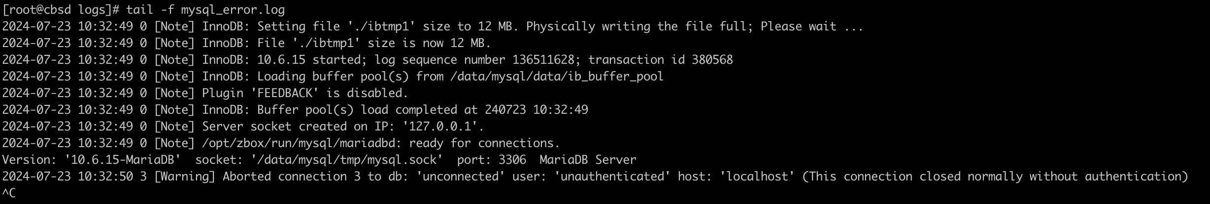

运行一段时间就访问不了,拒接链接。重启 docker也不行
2024-07-23 10:48:19 大方的奔马 回帖
张三丰#7回复#6
看下磁盘空间是不是满了。
2024-07-23 11:18:51 张三丰 回帖

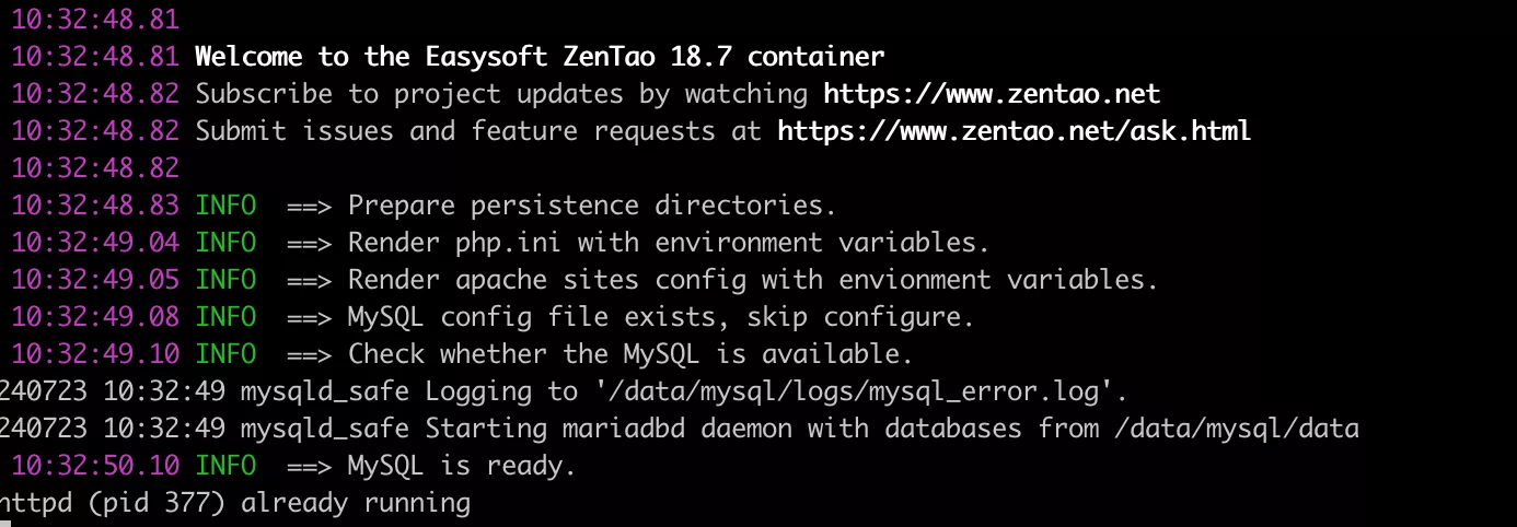

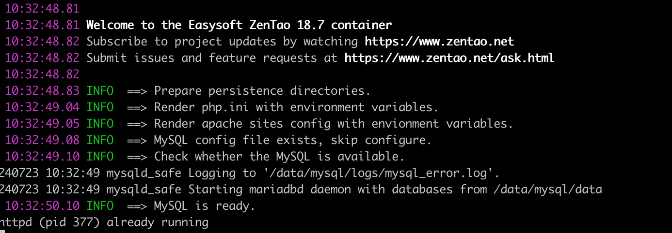

根据报错来看,现有容器里面包含了一个之前的进程文件,导致httpd服务没有正常启动
您可以尝试以下方式
第一种方式:进入容器手动删除 /opt/zbox/tmp/apache/httpd.pid 文件,然后重新启动容器。
第二种方式:重新构建容器
1.备份好映射的数据
2. docker stop 容器ID
3. docker rm 容器ID
4. 在执行之前的启动命令,重新run一个,命令使用之前的,映射的目录还是使用之前的。
2024-07-23 14:31:55 孔令茂 最后编辑 2024-07-23 14:31:55 孔令茂 回帖
叛逆的金针菇#9回复#8
这种方法解决了。
