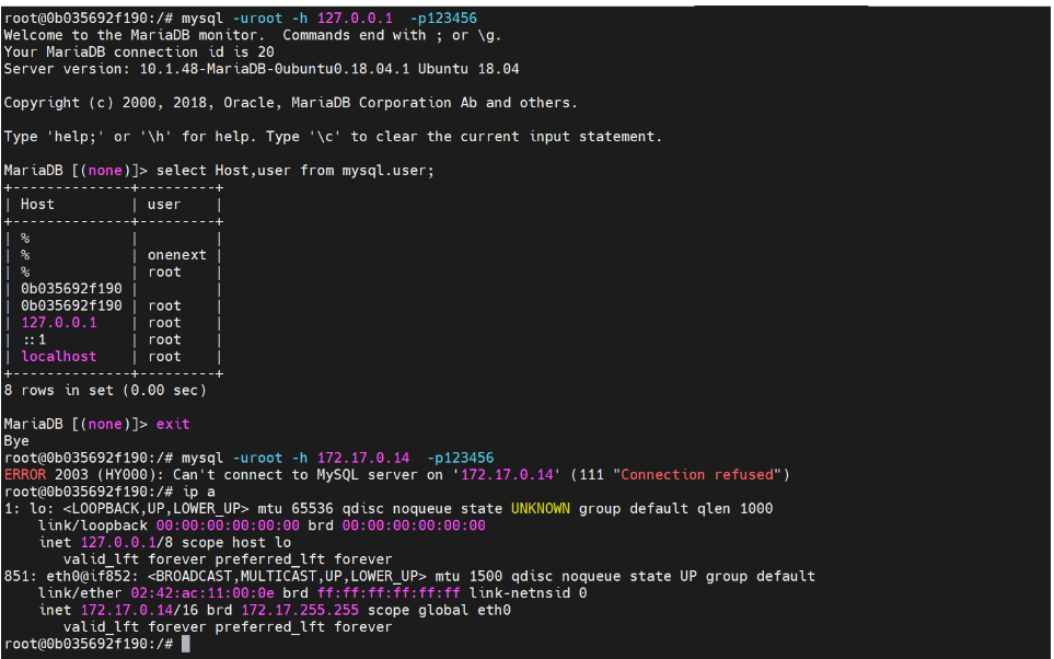

如图片所示,root用户拥有%的Host ;使用127.0.0.1能正常登录,但是使用容器的IP地址172.17.0.14确登录不了,求解!!!

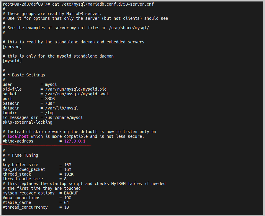

您好,我参考稳定注释了 bind-address,然后添加了用户,刷新权限后重启容器,还是没法远程访问呢?

禅道 - 闫敏#3回复#2
重启容器后 my.cnf  里面的配置是还原回来了吗? 之前有用户遇到过这样的问题

ping yin#4
没有哈,还是这个,只有这里注释上了

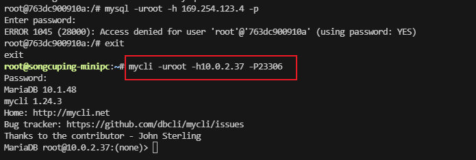

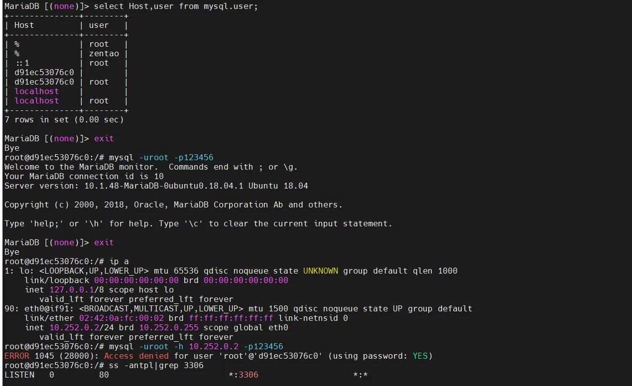

禅道 - 闫敏#5回复#4
试了下,容器里面无法连接,但是宿主机应该是可以是所有自己的ip 访问到
2023-08-07 15:49:39 禅道 - 闫敏 回帖
ping yin#6回复#5
确实是,可以了,谢谢
