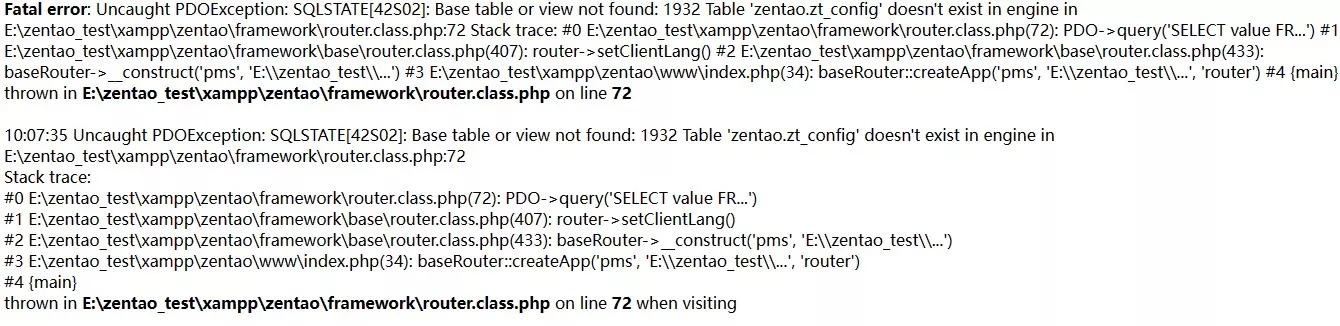

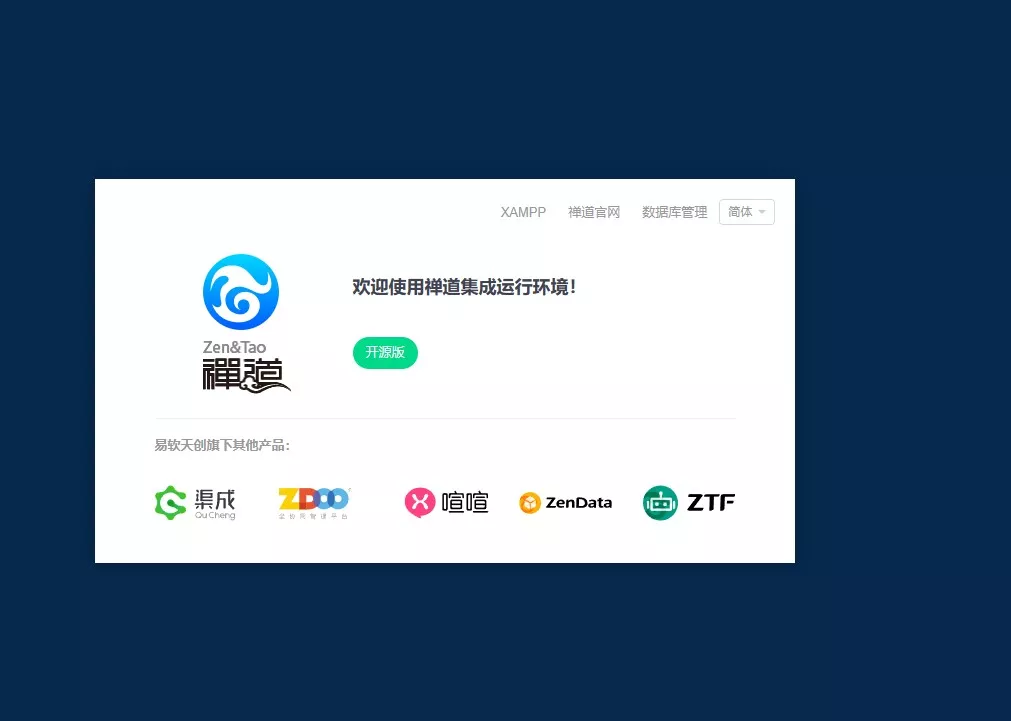

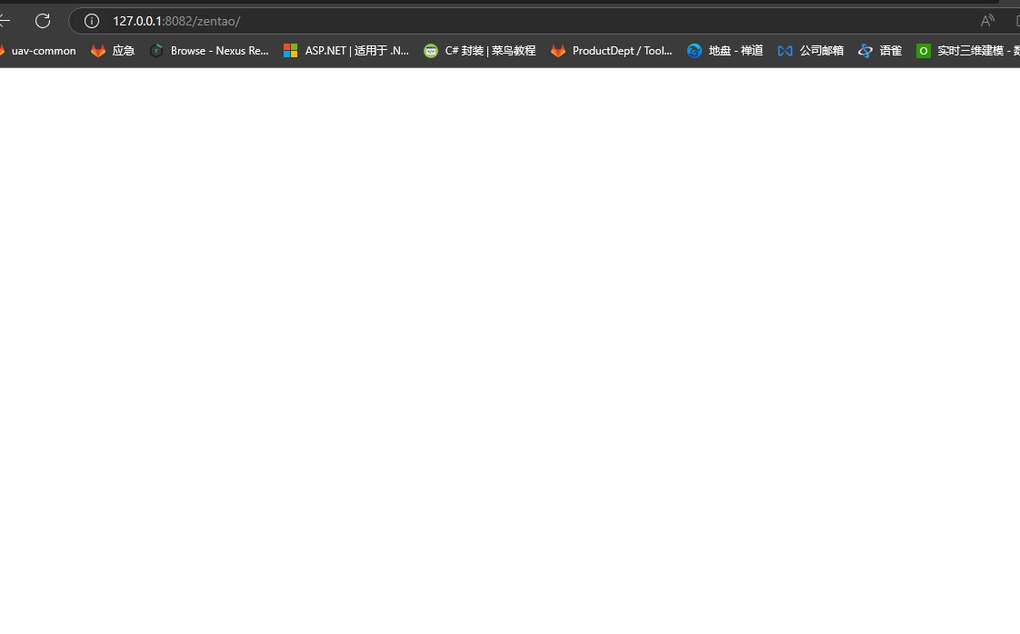

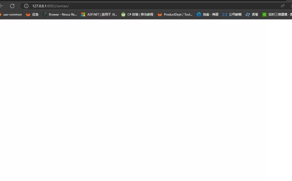

wh板凳回复#1
为啥启动后,点击开源,界面上什么都没有
界面是空白的
2023-06-16 18:32:51 wh 回帖

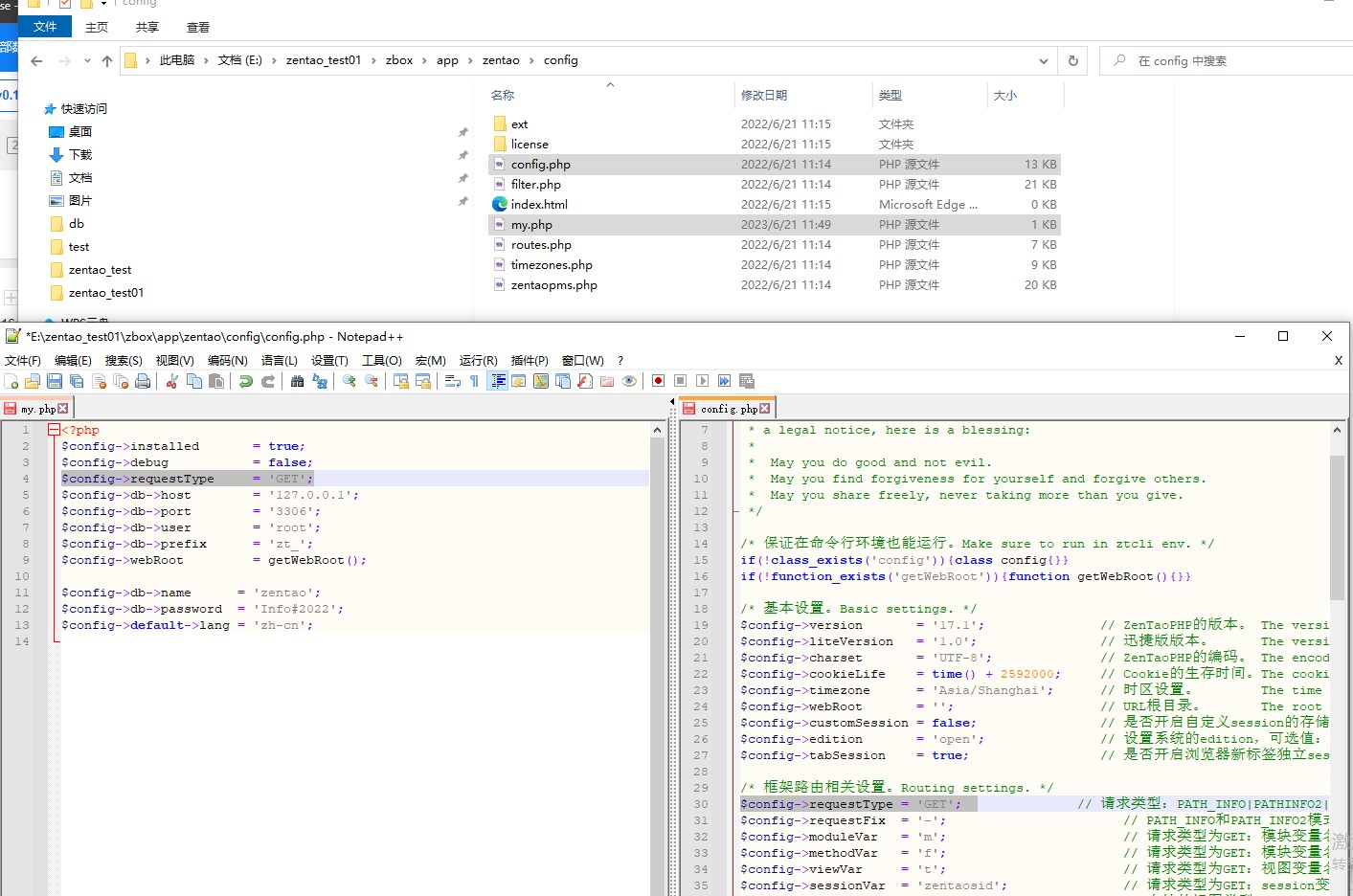

金凯#3
您好,zentao/config/my.php中debug的值改成true,刷新页面看下有什么报错,如果提示数据库密码不正确的话,可以到zentao/config/my.php中查看下数据库密码是否正确。
2023-06-19 08:46:59 金凯 回帖

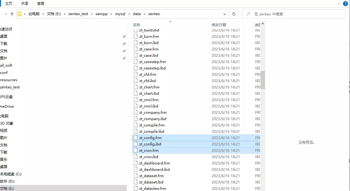

wh#4
没有操作过数据库,它说确实这张表
2023-06-19 10:21:37 wh 回帖
wh#5
这张表明明也存在
2023-06-19 10:23:10 wh 回帖
wh#6
您好,你们这个版本好像操作数据库有问题
2023-06-19 11:46:19 wh 回帖

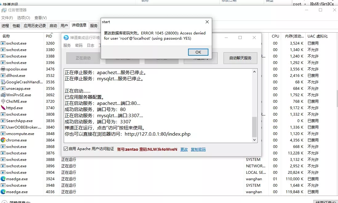

金凯#7
您好,可以访问/zentao/checktable.php,按说明操作,检查下是否表损坏了,损坏的话可以修复下,另外一般不要通过禅道面板修改数据库密码。如果还有问题,可以添加下官网首页的同事,邀请您到禅道交流群,协助您看下问题。
2023-06-20 09:37:49 金凯 回帖

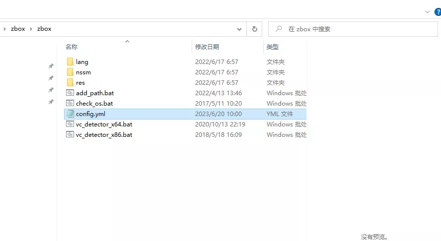

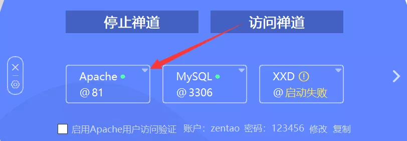

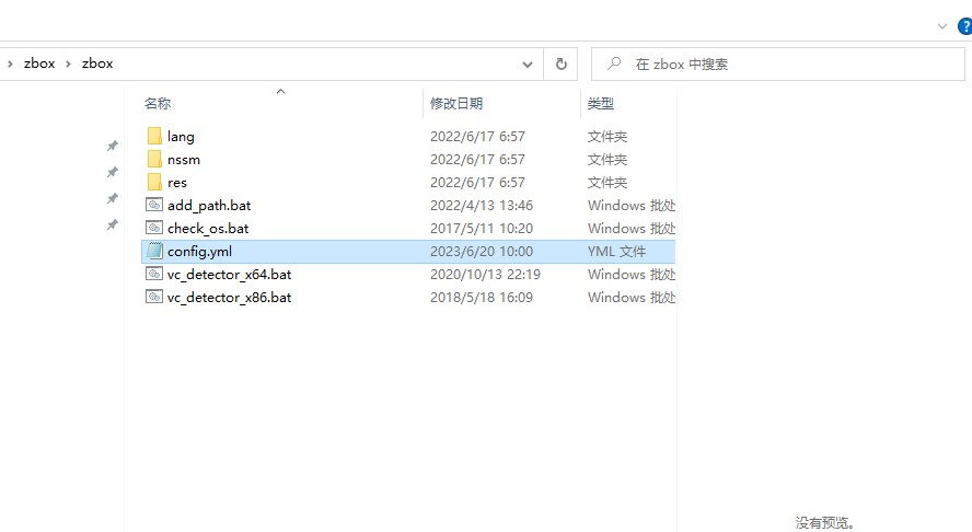

wh#8回复#7
您好,关于17.1开源版明明设置了apache(8082)和mysq(3306)l的端口,点击启动禅道却是81和3307
2023-06-21 09:46:46 wh 回帖

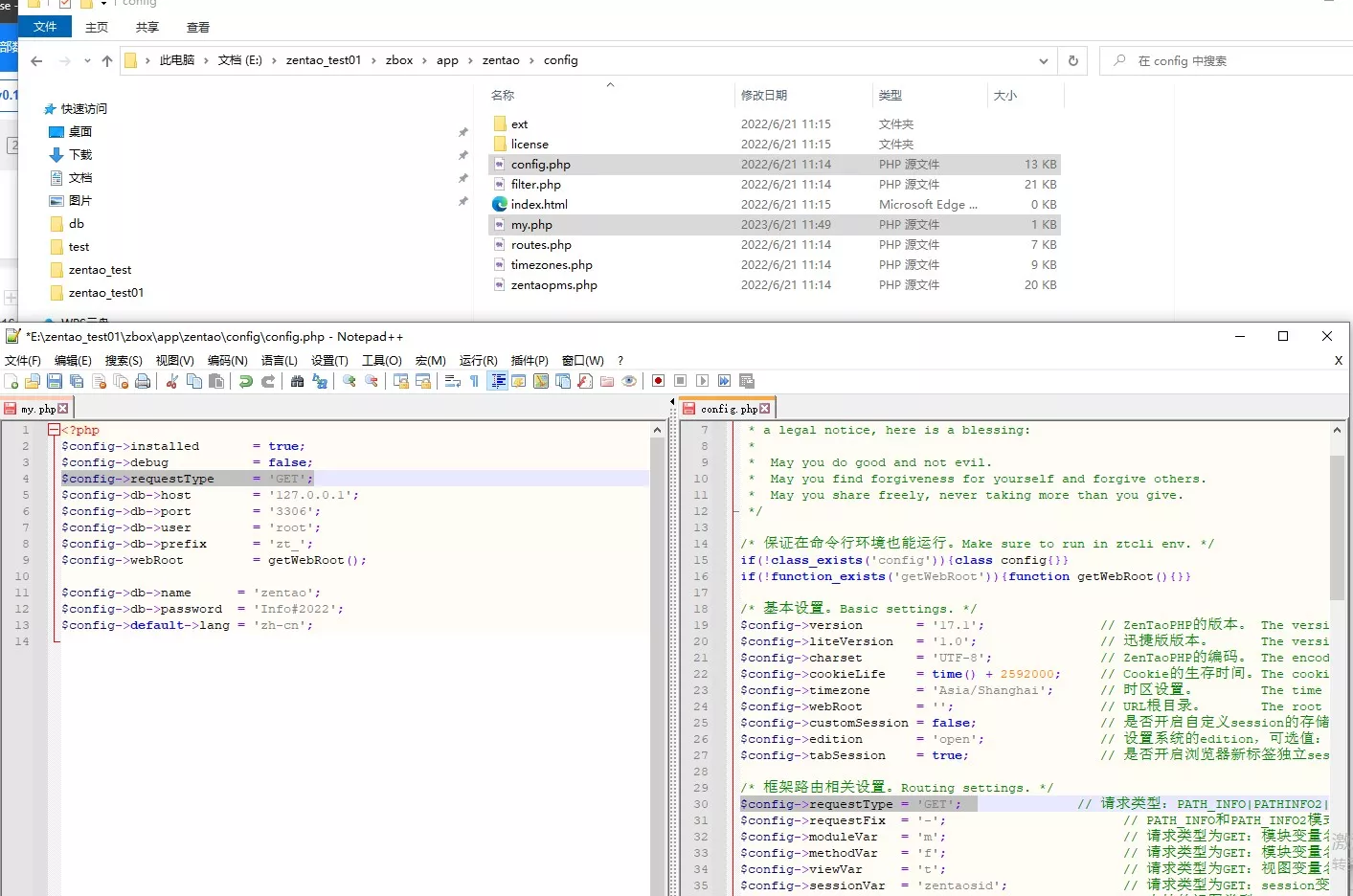

wh#9回复#8
您好,我想问下,17.1的版本有这么个问题啊:
不知道是因为页面操作,还是改过路由,数据库的数据全没了,表也没了
改的路由为下面两个文件:
2023-06-21 16:52:55 wh 回帖
改路由不影响数据库数据。还有进行其他的操作吗?是否有迁移数据,前后数据库引擎不一致,有可能会导致表无法读取。
如果符合以上场景,可以在新禅道导入sql前,修改下sql文件中创建表后面的引擎参数为myisam,然后再把sql导入新的禅道中。
2023-06-21 17:49:49 马超 回帖
