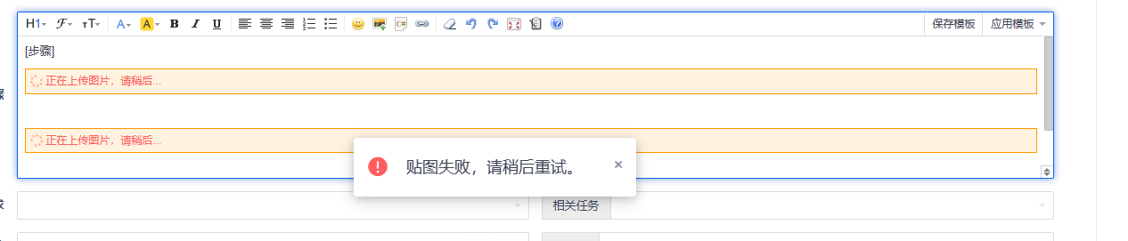

提bug的时候贴图总是提示失败,重新截图也是,刷新过页面也不行,重新登录也不行

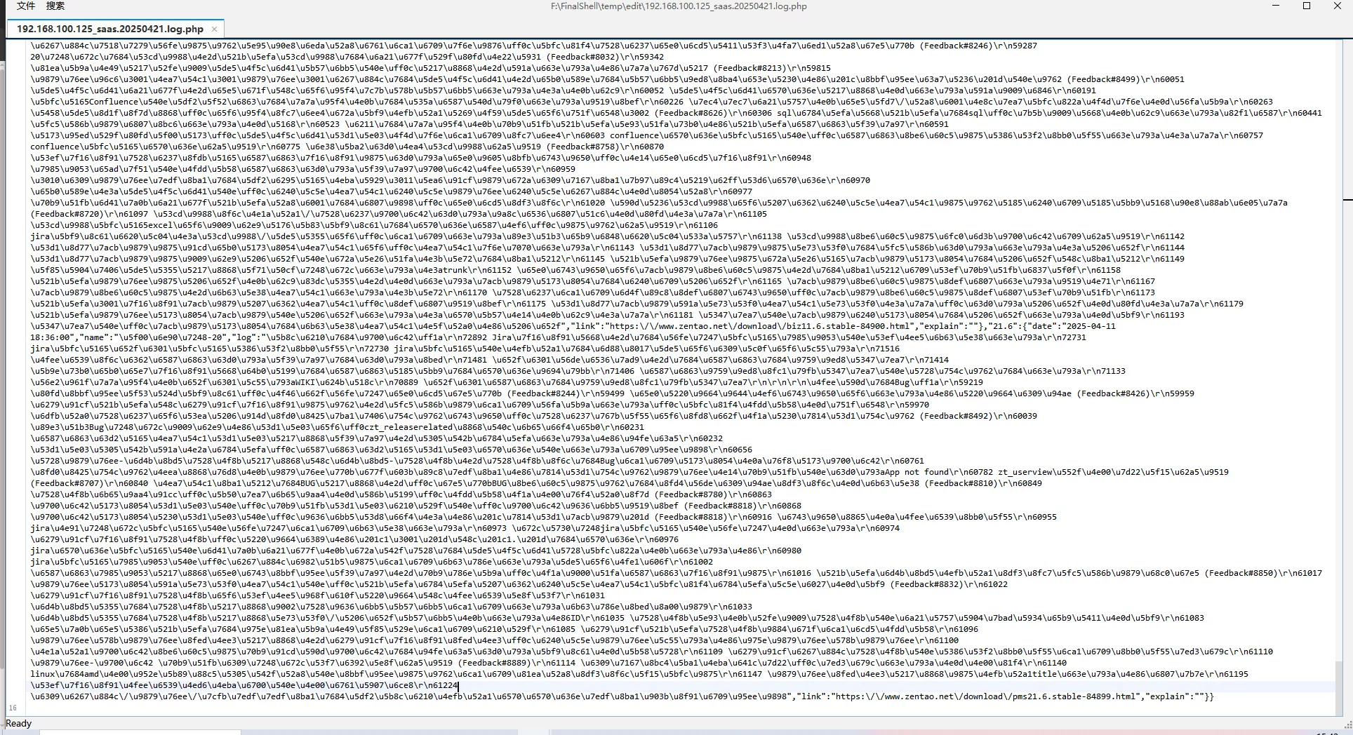

您好,可以把zentao/config/my.php中debug的值改成true,重新操作一下,看zentao/tmp/log目录下php开头的今天的文件有什么报错,注意不要找sql开头的文件。

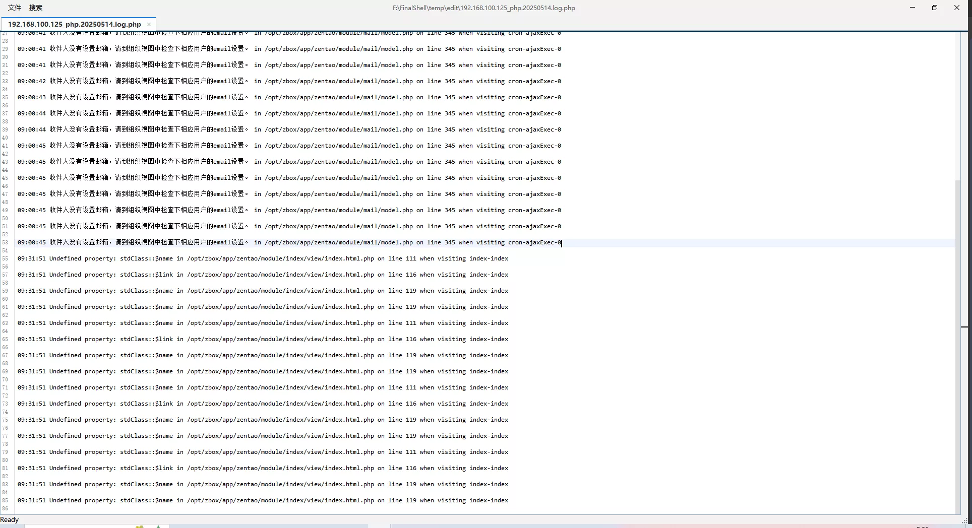

这也没看出来报错呀

1、请确认下附件可以上传吗?如果附件上传也不行的话。
可能原因是php.ini里限制了传输数据大小。
源码包安装 调整php.ini 中的 post_max_size 和 upload_max_filesize值,重启apache即可。
一键安装包的话可以修改zentao/www/.ztaccess 文件中的参数 post_max_size 和 upload_max_filesize值
nginx 修改配置client_max_body_size参数。
2、如果附件可以上传,只有此处贴图有问题,应该是环境安装了防火墙,图片上传被拦截导致,需要在防火墙里,搜索下 ajaxPasteimg 关键词,将图片上传请求放到白名单。
另外要查看的日志是php开头的今天的日志,不是saas开头的。

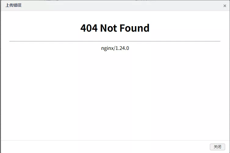

本地上传图片404

这个是nginx的报错,看下nginx中是否有什么日志信息?

王林#6回复#4
已联系沟通
使用IP直接访问禅道操作是正常的,需要查看nginx日志,修改nginx相关配置重启后生效
