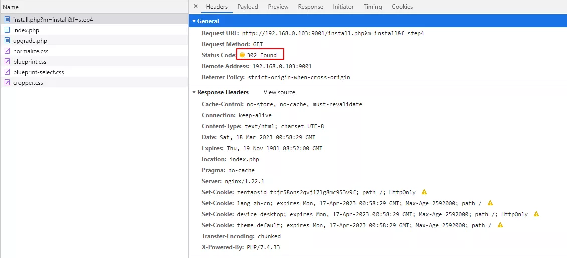

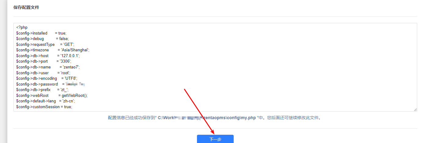

http://192.168.0.103:9001/install.php?m=install&f=step3
点击下一步时,http://192.168.0.103:9001/install.php?m=install&f=step4 会引发302:
这个302没有带Location,被自动重定向到首页(index.php).
index.php又自动重定向到了
以上问题可以反复重现,但是如果从127.0.0.1安装,则可以顺利从setp3跳到step4.
您好,针对使用IP安装部署禅道出现这个问题,可以尝试将zentaopms/config/config.php文件中,搜索下 CSRF,将对应的值改成false,然后再安装看下:)
