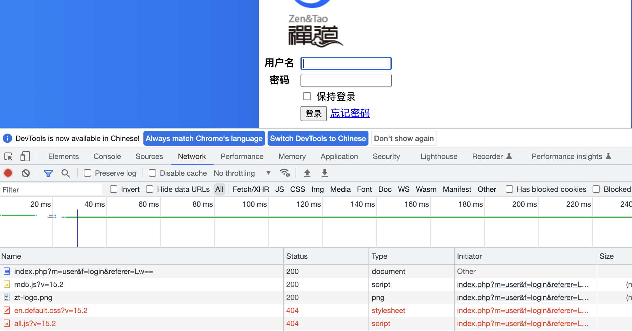

zentao 15.0.3 源码安装后样式不正确,F12查看找不到css、js文件

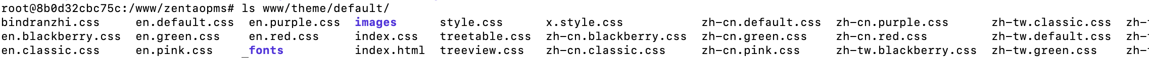

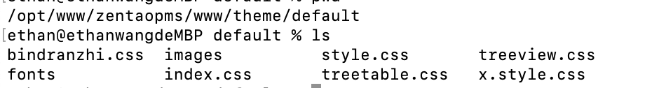

检查后发现源码目录找不到对应的文件
没有找到相关的处理办法,就考虑通过其他方式安装对比一下
使用docker安装模式完全正常,查看文件完整的
如果源码本身没有问题,是否是需要有其他构建步骤?但奇怪的是,源码安装模式也是按照教程来操作的

问题解决了吗?git下载的源码里就是缺少了文件
2023-07-14 16:43:49 清竹 回帖
源码包下载下来之后,需要做一下处理。linux下面需要执行下make命令,生成一个all.js和 all.css文件。
如果make环境没有的话,可以下载我们对应版本的源码安装包,里面的all.js和all.css文件。
或者可以把config/my.php里面的debug设成true。
