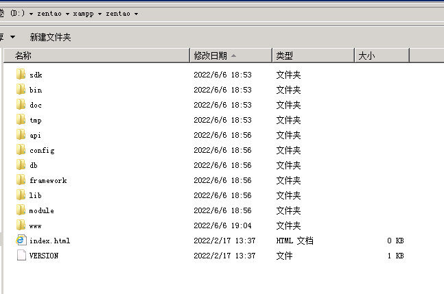

我想debug一些线上的问题,但发现非常不方便,无法看到一些变量的值,只能猜测。
因此想把线上的禅道系统作为一个项目导入到本地开发IDE中,实现一个本地的debug环境。
我将以下除开“temp”,“db”,“www”3个文件夹排除,其他做导入,IDE无法辨认出是个project,所以想请教下怎么做,我的想法可行吗?
线上目录结构如下
