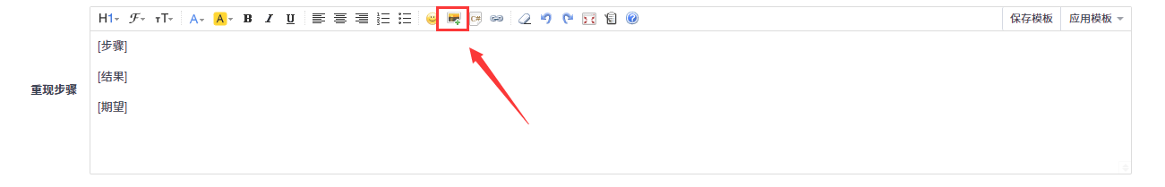

使用禅道进行提bug时,在“重现步骤”里面添加图片后,进行保存。然后再次进行查看这个ID的bug,操作步骤里面显示为空
1、在"重现步骤"中粘贴图片还是截图?可以试下粘贴截图是否正常,如果粘贴截图正常,可以使用富文本框上传图片按钮上传图片看下。如果通过上传图片按钮可以上传成功,说明这块没有问题。
2、如果通过上传图片也无法上传,可以查看一下错误日志。
zentao(pro/biz/pms)/config/my.php(db.php) 中debug的值改成true 重新操作一下 看日志文件 zentao(pms/biz/pro)/tmp/log/php开头的今天的文件有什么报错。注:不要找sql开头的文件。
