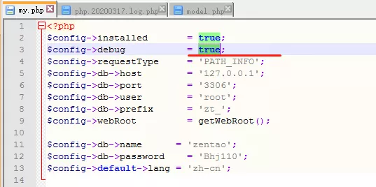

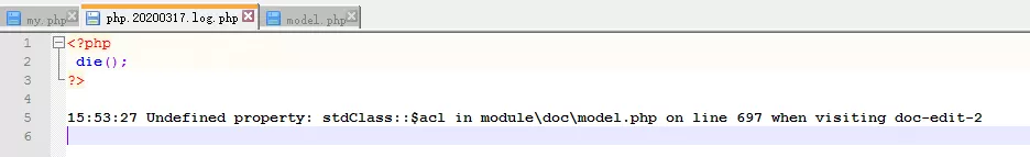

然后把下面文件(D:\xampp\zentao\config\my.php)调为调试,
结果如下:
不知道是什么意思?

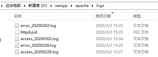

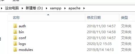

1. 可以确认下xampp/apache/log目录下的错误日志。

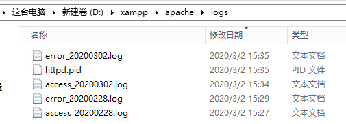

1.xampp/apache/log目录下的错误日志,没有发现,如下图:
2.上传附件大小为37.8M的app-release.apk这么一个文件,然而我把它压缩 大小为30M即可上传成功。按理37.8M也还没超过平台限制的50M啊?
