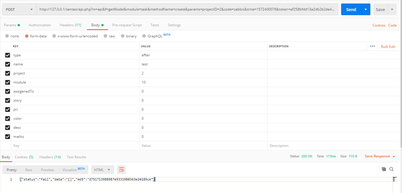

按照说明文档构造URL为:
http://127.0.0.1/zentao/api.php?m=api&f=getModel&module=task&methodName=create&params=projectID=2&code=zabbix&time=1572400076&token=af258bfdd13a2db2b2de4a5d868df506
使用postman发送post参数
结果显示status:fail。请问是何原因,url构造或者post参数有问题否?

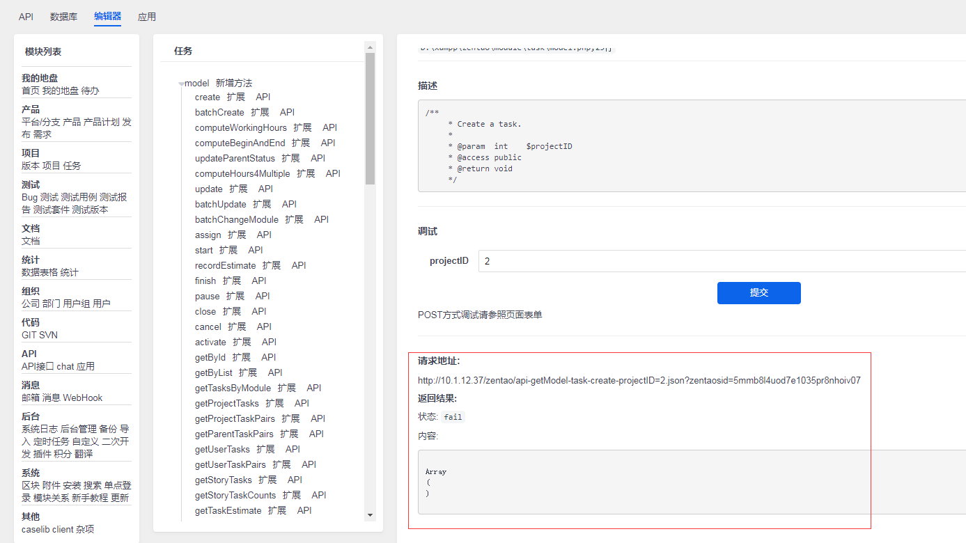

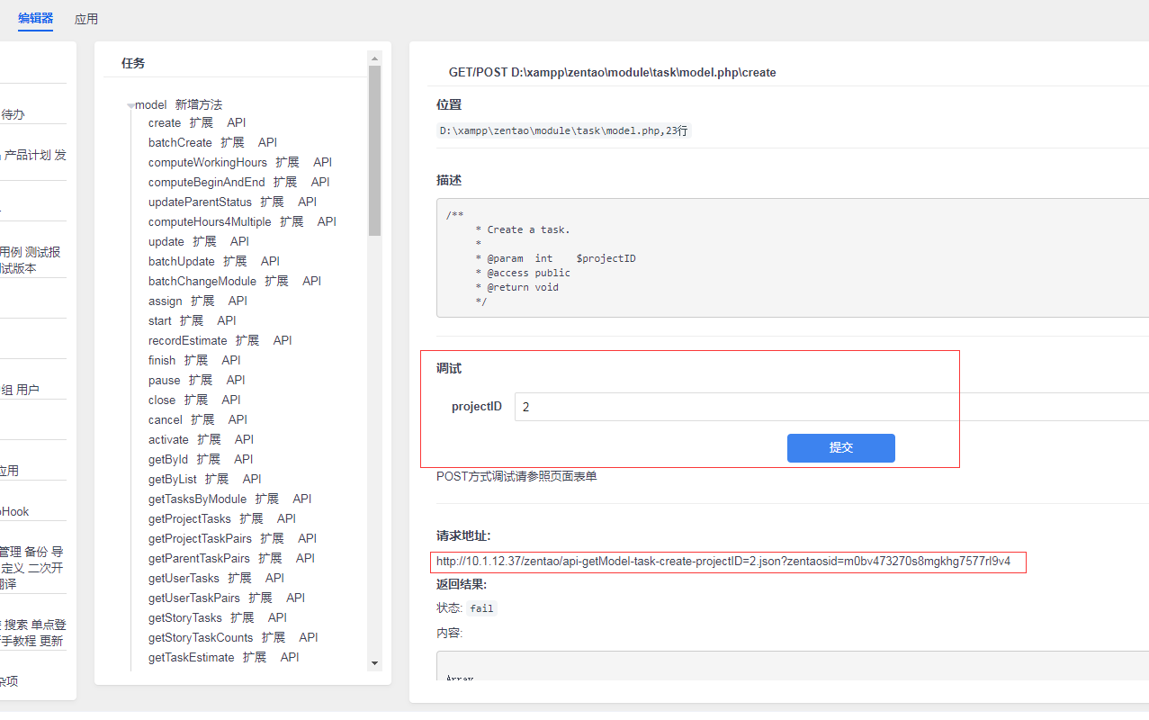

1、调用格式以 api调用文档中的介绍格式为准,后台-二次开发-api 页面展示的是有哪些函数及函数的参数有哪些;
  • api调用方法二:
这个对应的文档为:http://devel.easycorp.cn/book/extension/api-intro-43.html

这是post文件的形式
用wireshark抓包,提交数据类型是multipart/form-data,数据以 boundary 开始, 紧接着换行,接着内容描述信息, 接着换2行, 接着是数据; 然后以 --boundary-- 结尾, 最后换行

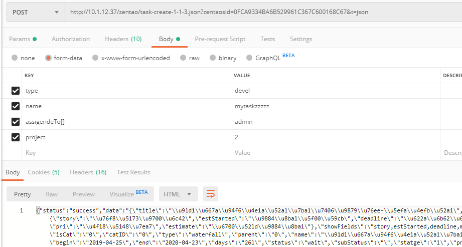

试了下相同的url,待办(todo)和需求(story)相应的model超级接口都是可以的,就是任务(task)这个不行,log提示就是3楼的信息,提示type属性未定义。是不是接口这块有问题。
相同的form-data 使用第二种url /zentao/task-create-1-1-3.json?zentaosid=0FCA9334BA6B529961C367C600168C67&t=json。就可以成功
直接在后台-二次开发-编辑器-任务里调用create api就会的到3楼的报错信息

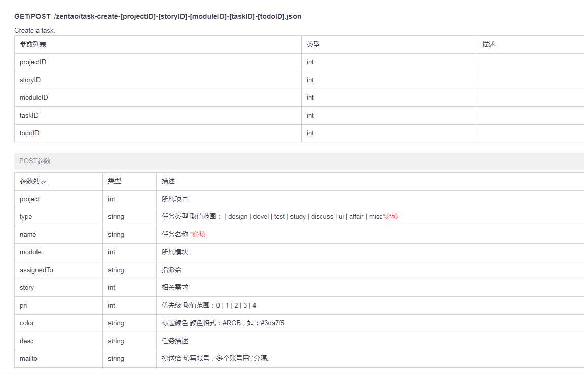

type是任务的类型,这个字段是必填项,可以在禅道的task/model.php 中用a($type);跟踪打印一下 type的值是否存在,再任务类型中是否能找到 devel这个值。

注释掉后type不报错了,看打印type可以取到了,现在报task/model.php里这句的错:
语句:foreach($this->post->assignedTo as $assignedTo)
错误:Invalid argument supplied for foreach()
看文档这个assignedTo不是必填项,但在post中填了也一样报

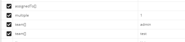

搜了一下写assignedTo[]就可以了,地址贴不出来,文章名字叫《在禅道项目管理软件v9.8.3的一个API调用bug的排错中使用到的一些工具和分析方法》。
2019-11-05 14:54:40 赵找找 最后编辑 2019-11-05 14:54:40 赵找找 回帖

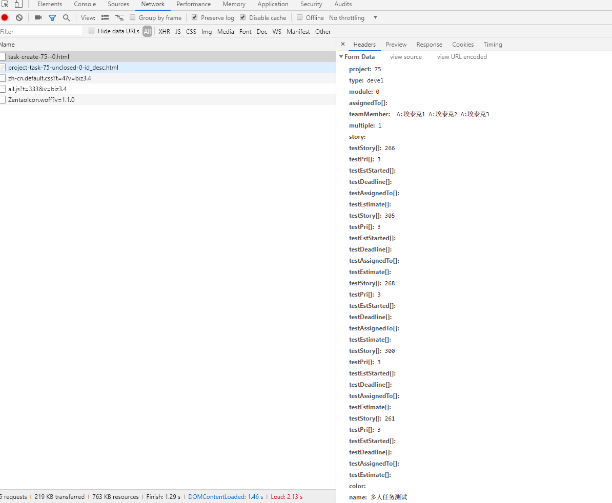

assignedTo,传值的时候是个数组。可以再禅道页面先提交数据,f12 调试工具,看下提交的数据格式的。
2019-11-05 14:51:55 禅道-李锡碧 回帖
