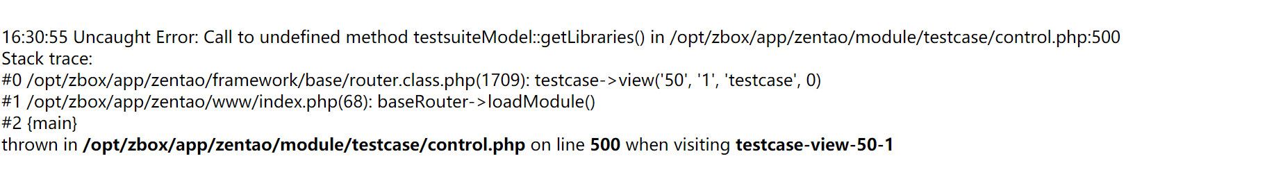

操作步骤:
1. 测试-->用例库
2. 添加模块
3. 单击模块树上添加的模块,用户具备测试套件的权限
4. 添加一个用例,然后单击测试用例连接

谢谢反馈。
1. 点击模块树,创建模块,是可以正常创建的。贵公司之前有修改过代码吗?或者是我们本地测试的步骤有问题?
2. 复现了,我们记录下问题。

没有修改过代码
不是模块不能创建,是模块树不能点击、用例创建完毕后也不能查看详细内容
我们没有修改过代码
采用的一键安装包进行的部署,从10.2 升级到最新的11

11.6.4版本的话,可以安装下补丁,然后看下呢?http://www.zentao.net/extension-browseRelease-6-front.html
操作之前请做好数据备份。
