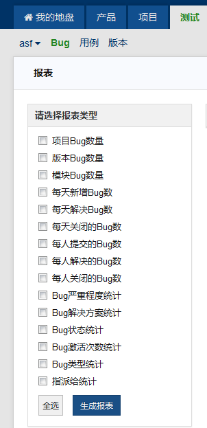

1、测试-bug有报表的:

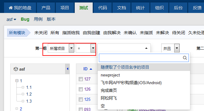

2、测试-bug 有所属项目的检索条件。
