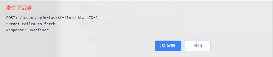

奋斗的帽子#9
老师你好,这个问题我也遇到了,我升级了版本现在的版本是21.7
f_d98b5500dee3f58151d03cc6a0b11f42&t=png
2025-11-12 12:36:11 奋斗的帽子 回帖
禅道-王誉霖#10回复#9
您还,已在此处回复:https://www.zentao.net/thread/296085/p1.html?rand=93#111329
另外咱们的问题跟主贴不太一样,需要提供下具体的报错信息。
