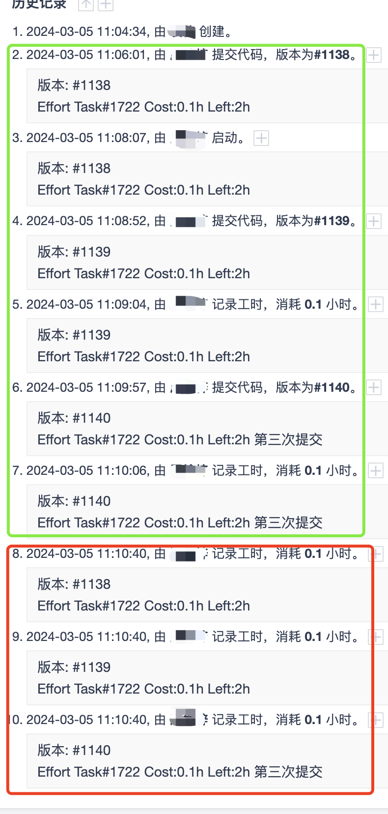

又有个问题,不知道是不是我们使用的问题
一个任务提交了3次,但是后面自动出现了几次不相关的内容,上图绿色部分为正常提交,但是红色部分是过了一会自动加上的,不知道哪里触发的添加机制
2024-03-05 11:21:55 袁伟 回帖
于涛#5回复#4
目前的禅道版本是多少?可以升级到18.10或者18.11,前面几个版本有过这个问题,新版本做了优化可以升级看下。

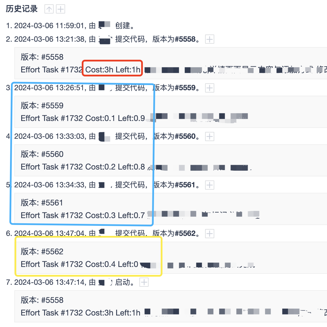

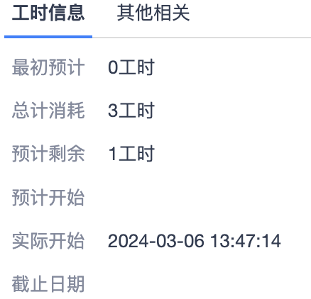

袁伟#8
我已经升级到最新的18.11版本,发现这个模块还是有问题
以上截图可以看出有几个问题
1、最后部分项目启动是最后才加上
2、系统只识别了第一次提交的耗时3小时,剩余1小时
3、left已经为0了,但是任务还是没有自动完成
实际开始时间明显不对
2024-03-06 15:05:10 袁伟 回帖
