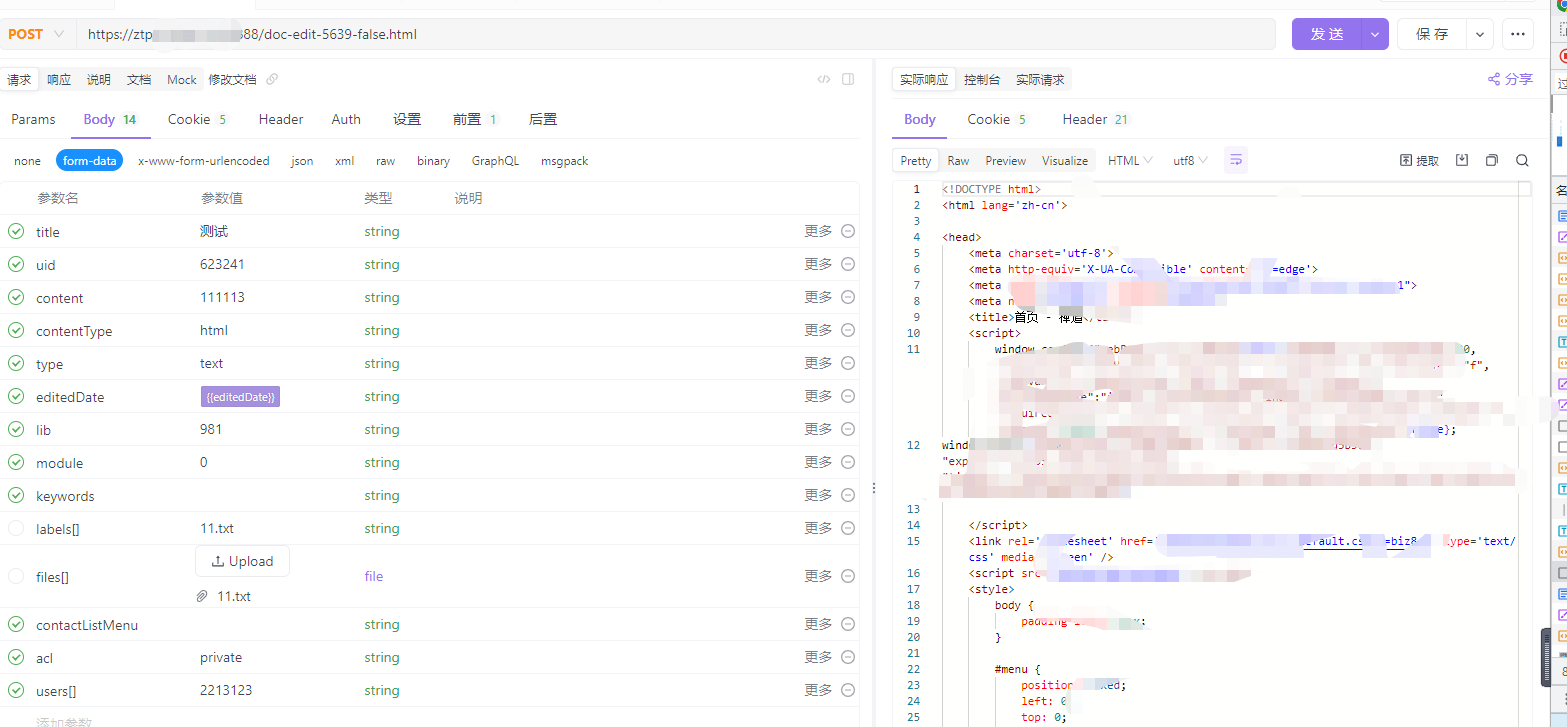

通过F12-开发者工具,能看到在提交修改文档时,调用了这个请求/doc-edit-5639-false.html,并且返回了{"result":"success","message":"保存成功","locate":"/doc-browse-openedbyme.html"}。
但我尝试通过接口工具去调用时,接口返回了页面代码html。
求大佬赐教,感谢~

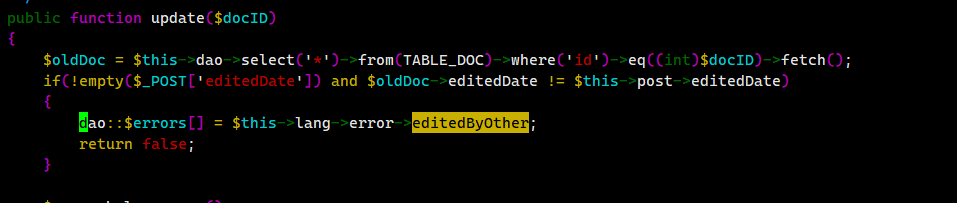

2024-01-11 09:05:36 禅道-李锡碧 回帖
群里已经沟通过了,代码中有日期检查逻辑。
zentao/module/doc/model.php
