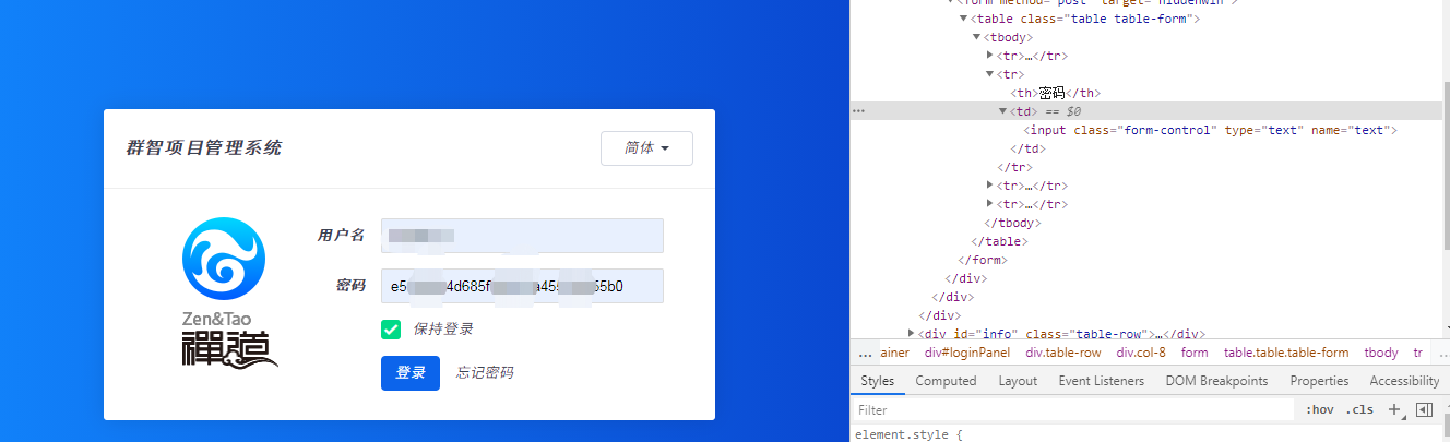

登录界面 点击登录 输入框密码自动变成加密后的密文
阅读数 1793
发表时间 2021-04-21 15:04:31
这样 浏览器会自动保存加密后的密码 下次退出登录就会以为自己是对的 但就是一直登不进去 还得重新再输入
这是浏览器的自动填充功能, 可以关闭下试试.
或者在浏览器记住密码页面, 将禅道的明文密码录入, 登录成功提示更新密码的时候, 点击取消 .
